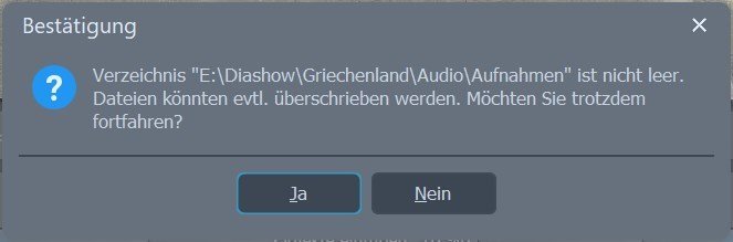

Bisher (Stages 13) konnte man das hier einstellen
musste aber bei JEDER Aufnahme diesen (aus meiner Sicht) überflüssigen Dialog bestätigen

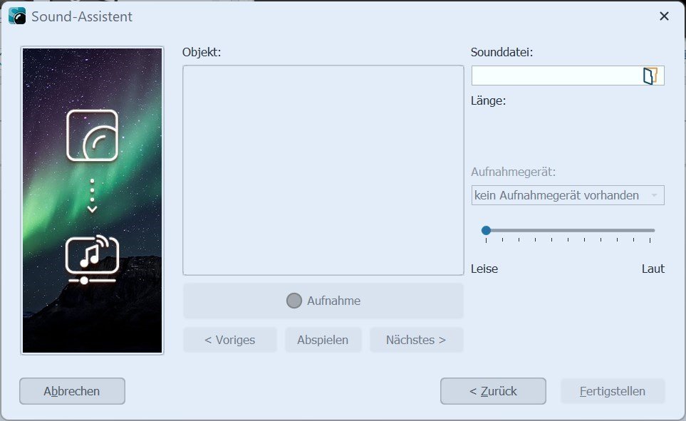

In Stages 2023 kann man hier leider kein Verzeichnis wählen sondern nur mehr Dateien.
Ich hab dann eine Aufnahme gemacht, die Datei in den gewünschten Ordner geschoben, dann dem Soundobjekt
wieder den neuen Pfad zugeordnet.
Bei der nächsten Aufnahme kann ich jetzt die zuvor erstellte Datei wählen. Die neue Datei wird dann zwar korrekt
mit einem neuen Namen versehen und in dem Ordner abgespeichert aber leider merkt sich das Programm den
gewünschten Pfad hier nicht. Den muss ich nun bei jeder Aufnahme komplett neu wählen....

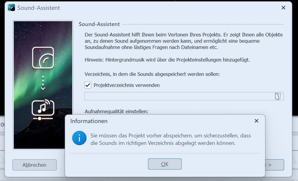

ich hab heute morgen mal mit einem ganz neuen leeren Projekt getestet. Wie gestern auch erschien dieser Dialog nicht:
sondern immer sofort der eigentlich darauf folgende
und hier hatte ich das im ersten Beitrag beschriebene Problem, daß ich gar keinen Pfad wählen kann.

jetzt ist mir klar was los ist:

Der 1. Dialog kommt immer nur bei einem neuen ungespeicherten Projekt.
Beim 2. Screenshot hat sich im Vergleich zur Version 13 auch nichts geändert.
Dort ohne aufzunehmen eine Datei auszuwählen ist optional zur Aufnahme.
Man könnte schließlich gleich ein Soundobjekt anlegen, wenn die Datei schon existiert, die man definitiv verwenden will.
Aber wenn man das Soundaufnahmeobjekt schon ausgewählt hat, hat man das ja normalerweise ganz bewusst gemacht,
um Sounddateien erstmal zu erzeugen.
Man kann in dem Dialog ja auch mehrere Dateien nacheinander erzeugen und mittels "Sounddatei"-Dialog alle nochmal
zum Testen auswählen, bevor man sich für die entscheidet, die man ins Projekt übernehmen will.

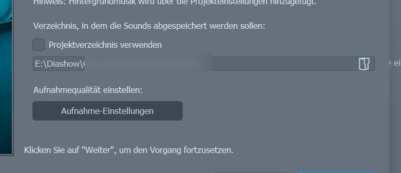

Der "1. Dialog" bezog sich auf Ihren 1. Screenshot im vorhergehenden Beitrag und meinte die Information,
die angezeigt wird, wenn "Projektverzeichnis verwenden" aktiv aber das Projekt nicht gespeichert ist.
Wenn Sie diese deaktivieren und ein Verzeichnis auswählen, bleibt das erhalten, aber Sie können es jederzeit ändern.
Wenn diese jedoch aktiv und das Projekt gespeichert ist, geht es gleich zum Aufnahmedialog.
Dann können Sie "Zurück" klicken, wenn Sie sich entscheiden, doch nicht ins Projektverzeichnis speichern zu wollen.
Diese Möglichkeit besteht immer.

Funktioniert jedenfalls wie von Ihnen beschrieben, mit zurück kommt man aus dem 2. Dialog wieder
retour in den ersten und kann den Pfad einstellen, das war mir so nicht bewusst.
