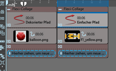

... aber das Auspacken funktioniert schon, wenn der Pfad ein Fahrzeug hat. Anschließend kann man - wie von mir beschrieben - das Fahrzeug mit der Bildbearbeitung einfärben.
Screenshot 2023-02-03 140938.png (38.54 KiB) 17460 mal betrachtet
