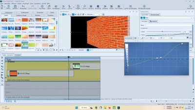

Re: Drehung 3D - Bildschichtung
ich weis nicht ob ich dich richtig verstanden habe, aber mit der 3D Rotation ist das möglich.
Andreas
Andreas
