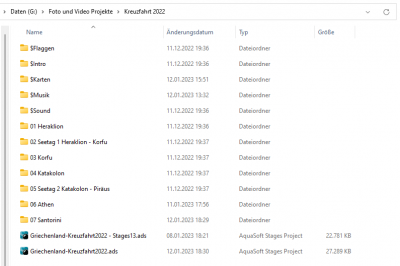

Überarbeitetes Bild wird erst nach Restart angezeigt
Ich bearbeite meine Fotos mit einem externen Programm (Lightroom Classic und Photoshop) und exportiere sie dann als JPG in einen Ordner, der mein aktuelles Stages-Projekt enthält. Beim Abspielen eines Projektes entdecke ich manchmal Fotos, die ich nochmal überarbeiten möchte. Nachdem ich das getan habe, exportiere ich sie unter den gleichen Namen erneut in meinen Stages-Projekt-Ordner. In den vorherigen Versionen von Stages musste ich die überarbeiteten Bilder nur in der Timeline von Stages einmal anklicken, um die überarbeiteten Versionen zu sehen. Das funktioniert jetzt nicht mehr. Auch über Extras -> Neu Laden -> alle Daten klappt es nicht. Beim Abspielen des Projektes sehe ich auch das alte Bild. Ich muss entweder ein überarbeitetes Bild nochmals einfügen und das alte löschen oder Stages restarten. Gibt es eine Einstellung um dieses Verhalten zu ändern oder liegt hier ein Fehler vor?

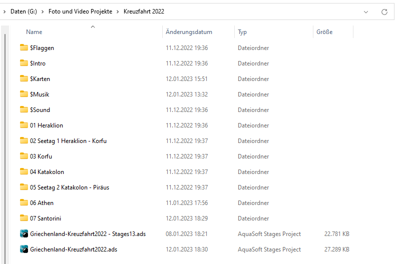

Hallo Micha, der Fehler wird ja, wie Frau Thaler geschrieben hat, mit dem nächsten Update gefixt. Gleichwohl hier die Ordnerstruktur meines aktuellen Projekts, welches ich mit Stages 13 angefangen habe und jetzt mit Stages 2023 fortführe. Dieses Schema habe ich bei all meinen Projekten.

Hallo Frank,
bei Dir ist die Ordnerstruktur deutlich komplexer als bei mir. Vielleicht lag es daran. Aber der Fehler ist ja behoben. Alles gut.
Grüße Micha
Grüße Micha

Hallo Micha, nachdem das Update vom Freitag den 13
