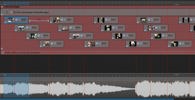

Haben Sie an den Überblendungen noch spezielle Einstellungen vorgenommen?
Ich habe versucht, das Szenario in der einfachsten Form nachzustellen:
- 4 Bilder hintereinander in einer Spur
- jedes Bild in einen Quadranten eingepasst
- allen Bildern die Überblendung zugewiesen
Ich kann da keinen Unterschied zwischen der 13 und der 14 entdecken, auch nicht, nachdem ich in beiden Versionen ein Video erstellt habe.
Re: Einblendung: Buch umblättern
Wenn man 4 Bilder in eine Spur setzt, dann funktioniert es ja auch.Kerstin Thaler hat geschrieben: ↑Do Jan 05, 2023 7:49 Ich habe versucht, das Szenario in der einfachsten Form nachzustellen:
Aber Ingenius hat Ja: --- 4 Bildern, in jedem Quadranten eines. Jedes Bild wird für sich mit zeitlichem Versatz umgeblättert--
Und genau da ist es so wie er sagt.
Gruß elke1

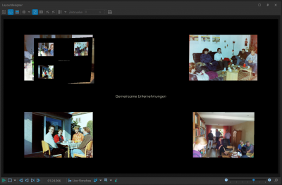

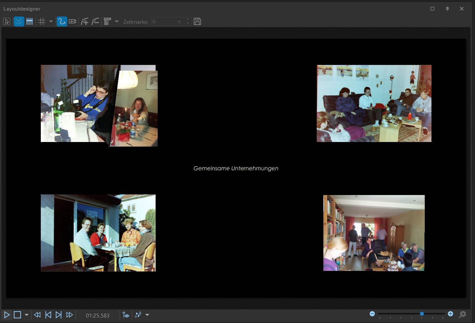

Danke für die Rückmeldungen und Versuche. Ich habe mal Screenshots gemacht, um zu verdeutlichen, was passiert.
Die Show ist so aufgebaut:
In einer Flexicollage gibt es insgesamt 5 Spuren. In der obersten befindet sich nur ein zentriert auf dem Bildschirm auszugebendes Textelement. Ist für das Problem uninterssant. Dann befinden sich in vier weiteren Spuren Bildabfolgen. Jede Spur befindet sich in einem Quadranten. Die Bilder in jedem Quadranten werden mittels Buch umblättern überblendet. Die Übergänge in den Quadranten sind alle identisch, unterscheiden sich nur durch die Bilder und die Quadranten.
Bis zur Stages 13 sah der Ablauf dann so aus:
Es wird also das jeweils neue Bild je Quadrant sauber aufgeschlagen, so wie wenn ein Buch umgeblättert wird. So heißt auch der Übergang, so habe ich ihn erwartet und so läuft auch er ab. Alles bestens.
Seit der Stages 2023 sieht es dann so aus:
Es ist derselbe Übergangspunkt (<1s Abweichung) wie beim Bildbeispiel bis Stages 13. Es handelt sich auch um exakt dieselbe Show. Ganz deutlich zu sehen ist, dass mit dem Beginn des Umblätterns sprunghaft auf eine auf die jeweilige umzublätternde Bildgröße zugeschnittene Gesamtbildschirmdarstellung umgschaltet wird, über die dann das Umblättern erfolgt. Als erstes stört der Sprung(!) auf die verkleinerte Gesamtdarstellung. Als nächstes stört, dass die verkleinerte Gesamtdarstellung da gar nicht hingehört.
Die Screenshots sind vom Layout-Designer, sieht bei der Gesamtbilddarstellung identisch aus.
Ich hoffe, das Problem kommt jetzt klarer rüber.

Danke. Nach der kleinen Hilfestellung von elke1 habe ich die Bilder mit Versatz in 4 Spuren angeordnet und kann den Fehler reproduzieren.
