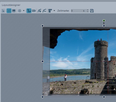

Ich erstelle eine Show und habe als erstes Objekt ein 16:9 Foto, welches ich im Layoutdesigner vergrößere (siehe Bild1.jpg).

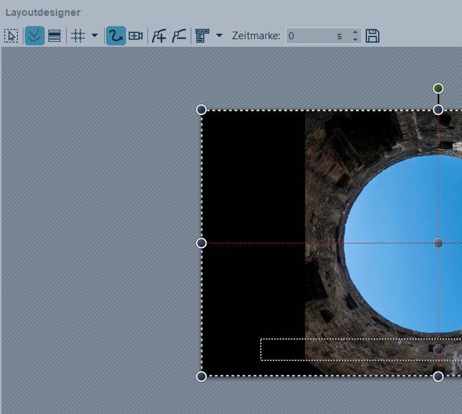

Anschließend kommt ein 1:1 Foto welches ich zentriert darstelle (siehe Bild2.jpg).

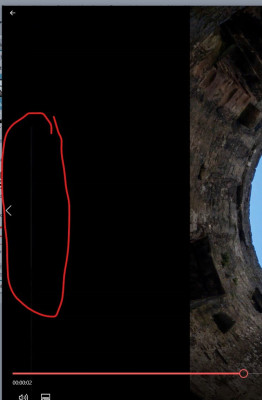

Ab diesem Zeitpunkt habe ich in einem Ausgabevideo (siehe Bild3.jpg) -egal ob HD, 4K mit H264 oder H265- ganz links einen störenden Streifen mit den Inhalten vom ersten Foto.
