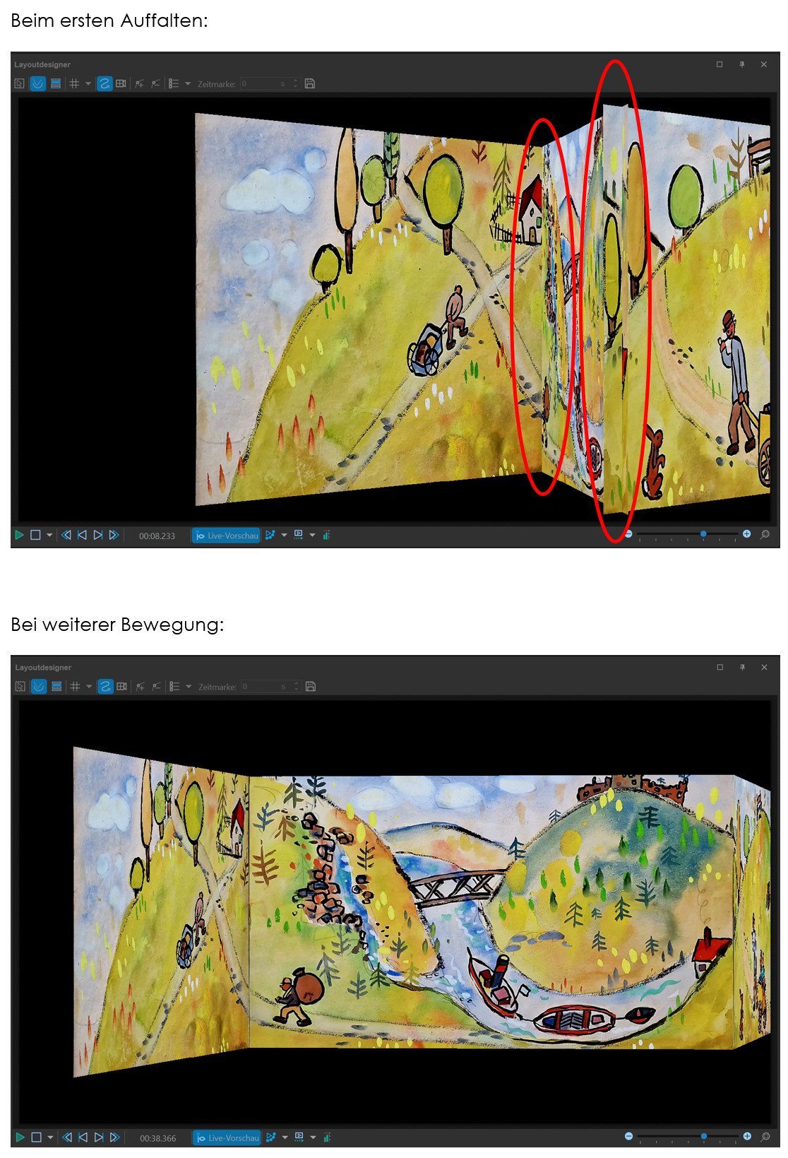

Zur Verdeutlichung hier mal zwei Screenshots, einmal beim ersten Aufalten, dann bei den weiteren Bewegungen (heute mag das Forum keine PNG-Dateien
, meldet einen HTTP-Fehler...):
Deutlich sind die sehr unsauberen Verbindungen der Bilder beim ersten Auffalten - rot umrahmt - zu sehen. Bei allen weiteren Bewegungen sieht es - im unteren Bild sichtbar - sehr sauber aus. Interessant ist, dass es ab dem 10. Bild im Leporello beim ersten Auffalten wieder ordentlich aussieht. Leider stammen die aktuell verwendeten Bilder aus dem Jahr 1946, ich kann nicht einfach welche hinzufügen...
Ich schrieb bereits mehrfach (schon bei der Stages 13), dass dieses Fehlverhalten erhebnlich stört, so sieht kein Leporello aus.

Den Fehler beim Aufklappen habe ich bisher nicht reproduzieren können, egal ob mit wenigen oder vielen Bildern.
Lediglich beim Zuklappen sieht die sichtbare Kante nicht gut aus, mit ungerader Bildanzahl schlechter als mit gerader.
Könnten Sie uns bitte Ihr letztes Beispiel (*.ads-Datei) zusenden, damit wir herausfinden können, was daran so anders ist, als bei uns?

In dre Vermutung, es könnte auch am Format der Bilder im Verhältnis zum Ausgabeformat liegen, habe ich ein wenig an den Bildformaten, aber auch Ausgabeformaten gespielt. Keine Verbesserung. Ich vermute einen Fehler im Programm und nicht mehr vor meiner Tastatur.
Re: Leporello und das Zusammenklappen
Wenn ich Bilder im Format des Projektes (16:9) einfüge, funktioniert der Effekt bei mir regelmäßig und es gibt keine Überschneidungen, wie bei Deinen Bildern. Überschneidungen resp. Lücken erhalte ich, wenn einige Bilder nicht im Format 16:9 sind. Für mich sieht es daher so aus, als hätten die Bilder ein etwas anderes Format als 16:9.

Danke für den Hinweis. Ich habe es gleich ausprobiert. Leider bleiben die Überlappungen an den Bildrändern beim Start. Die Bilder haben ein Seitenverhältnis DIN A4, also 297x210 oder genau 2 zu Wurzel von 2. Ich habe das wie von Dir beschrieben eingestellt. Dabei nutzte ich Seitenverhältnisse
- 297:210:210
- 30:21:21
- 3:2:2
und versuchsweise
-16:9:9.also meine Grundeinstellung.
Es ist egal, was ich einstelle, beim Start gibt es immer dieses unmotivierte Ineinanderschieben der senkrechten Kanten. Diese sind scheinbar immer gleich groß. Wenn die Show dann mal läuft, sieht alles gut aus. Bis zum Ende, da sind sie dann wieder, die Überlappungen.
Und eigentlich habe ich eine Effekt-Box gekauft in der Annnahme, dass sie richtig funktioniert und ich mir über Work-arounds keine korrekte Funktion basteln muss. Aber noch habe ich Hoffnung, dass AS den Fehler findet und vor allem behebt.

Ich habe Dein Beispiel einmal nachgebaut und muss Dir recht geben: Während des Aufklappens des Leporellos überschneiden sich zeitweise die Kanten der in ihm enthaltenen Bilder. Dies ist unabhängig von dem Seitenverhältnis der Bilder (deswegen war mein Tipp nicht hilfreich).
Das Aufklappen im Leporello geschieht folgendermaßen: alle Bilder liegen zum Zeitpunkt 0 im Zentrum (50%/50%) senkrecht zur Präsentationsebne mit abwechselnd y=90 resp. y=-90 Grad und werden dann innerhalb einer bestimmten Zeit (=25% der Dauer eines Bilder) auf Ihren Platz geschoben sowie auf den in den Einstellungen ausgewählten Winkel gedreht. Dabei sind die Geschwindigkeiten der Bewegungen nicht gleich: das letzte Bild muss ja weiter vom Mittelpunkt weg bewegt werden als das Vorletzte usw. Die dazu notwendige (und mathematisch m.E. nicht ganz einfache) Synchronisierung der Drehungen und der unterschiedlich schnellen Bewegungen der einzelnen Bilder scheint nur ungenau zu funktionieren, so dass es zu den Überlappungen kommt.
