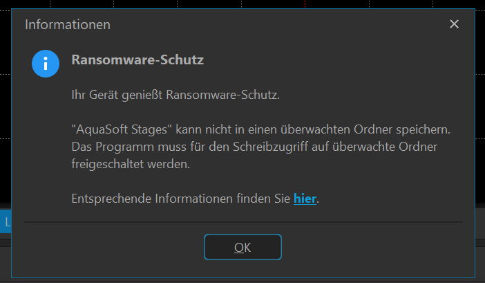

Starte ich Stages 2023, so poppt irgendwann diese Meldung auf:
Ich habe schon alle im Programm mitgelieferten Programme (*.exe) freigegeben. Die Meldung nervt trotzdem weiter. Hat vielleicht nch einer eine Idee?
Ich weiß, es dürfte keine Besonderheit der Stages sein...

Vision/Stages prüfen auf alle Fälle, ob Ransomware-Schutz besteht. Allerdings tat das auch schon die 13 und an unserer Prüfung hat sich nichts geändert. Wir werden nochmal genauer untersuchen, woran es liegen könnte, dass die Meldung bei Ihnen kommt.
Wenn Sie möchten, schreiben Sie doch noch an unseren Support. Dann können wir entscheiden, was wir evtl. noch an systemspezifischen Informationen benötigen.
Im Support-Ordner des Installationsverzeichnisses liegt eine Datei DisableRansomwareInfo.reg. Damit können Sie die Benachrichtigung deaktivieren.
Das ist doch schon mal ein sehr guter Hinweis. Ausgeführt, Meldung weg. Mehr wollte ich nicht. Vielen Dank. Taucht das Problem nochmals auf, wende ich mich an den Support.

Gleiches Verhalten tritt bei mir auch (Schon seit Stages 13) auf.
Dateien sind in die Whitelist eingetragen, trotzdem immer beim Start die Meldung.
Ich werd die jetzt auch mit dem Regkey wegschalten.
