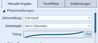

Es freut mich ganz besonders, dass man bei den Bewegungen jetzt zahlreiche Panoramaschwenks findet. Nur findet man die Angaben der Marken neuerdings in %, hoffentlich bleibt das nicht so.

Servus Josef, bei der manuellen Eingabe gibt es ja die Möglichkeit, unter Pfadeinstellungen bei "Zeitstempel" entweder "Zeit in Sekunden" oder "Prozent der Objektdauer" einzustellen. Da ist bei den neuen Schwenks die Einstellung "Prozent der Objektdauer" sicher sinnvoll, da sich der Kameraschwenk der Dauer des Bildes anpasst. Stellt man auf "Zeit in Sekunden" um und ändert man nachträglich die Anzeigedauer des Bildes, bleibt der Kameraschwenk mit der ursprünglichen Zeit bestehen. Man muss also nochmals den Kameraschwenk auf das Bild ziehen, bei "Prozent der Objektdauer" ist das nicht notwendig.

Hallo Gerhard,
vielen Dank für diesen Hinweis.
Altmodisch wie ich bin ist es mir lieber, wenn die Zeit in sec. angegeben wird. Bei Kameraschwenks ist es oft eine Tüftelei, ob man z.B. 20, 25 (aber schoneinmal 7 sec) verwenden kann. Ich werde es einmal versuchen, ob es die Erleichterung bringt, von der Du sprichst.
