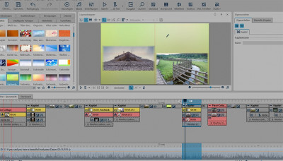

wenn man eine Collage mit einem Bild und einem weiterem Bild, dass sich in einem Maskeneffekt und einer Flexi-Collage befindet mit der Einblendung "Schieben" versieht und die Richtung beider Bilder von unten einstellt, dann kommt das Bild mit dem Maskeneffekt und der Flexi-Collage von einer anderen, tieferen Position als das 2. Bildobjekt ohne Container (s. Bild). Auch scheint die Einblendungsgeschwindigkeit sich geringfügig zu unterscheiden. Beide Bilder hatten die gleiche Ausgangsposition.
Warum ist das so. Weiß das jemand.

Ich habe das Phänomen reproduzieren können, wenn auf der einen Seite die Einblendung auf das Bild, auf der anderen Seite auf die Flexi-Collage eingestellt wurde.
Du kannst das Umgehen, in dem Du das einzelne Bild ebenfalls in eine Flexicollage einbindest, die die Einblendung erhält.
Die Erklärung für das Verhalten ist, dass das einzelne Bild die Einstellung Füllen=Aus hat. Deswegen wird die Einblendung nur auf den Positionsrahmen ausgeführt, bei der Flexi-Collage aber nicht.

danke für die Antwort.
ich hatte das Problem schon umschifft, indem ich beide Bilder in eine Flexi-Collage steckte. Mir ging es deshalb hauptsächlich um die Erklärung des Phänomens. Das mit dem Füllen aus ist eine gute Erklärung. Das hatte ich bisher noch nicht auf dem Schirm. Danke noch einmal dafür.
