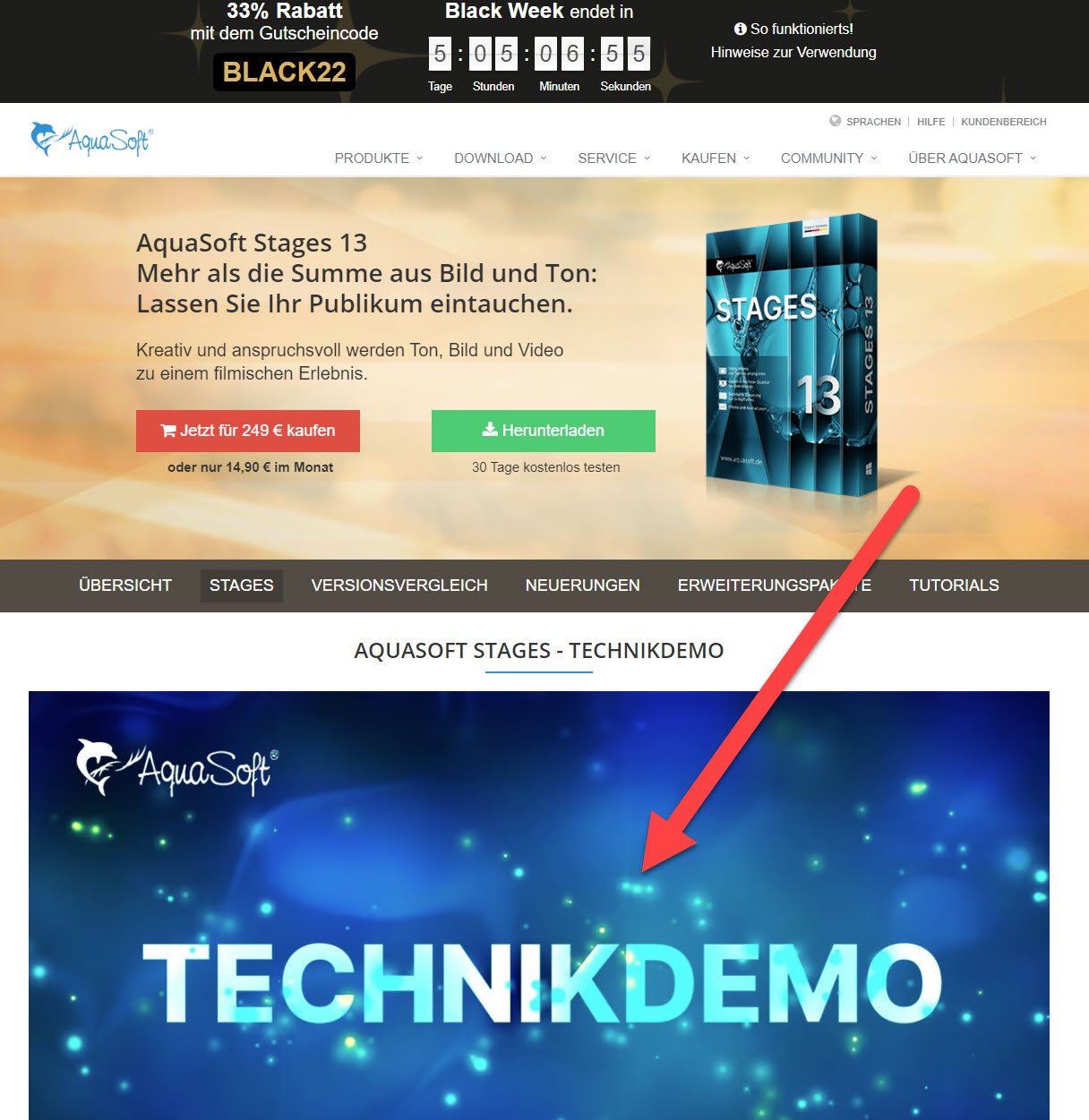

Re: Drei Bilder um ein Zentrum kreisen
Du meinst das Video oben. Also bei mir geht er, man sieht aber vom Video nur der obere Teil des Ausschnittes. Man muss ein wenig nach unten scrollen!
Bei mir komme ich auf diese Seite, der rote Pfeil weisst auf den Video:
Bei mir läuft er. allerdings musste ich den Start auch erst suchen ist nicht in der Bildmitte sondern ganz unten Links.

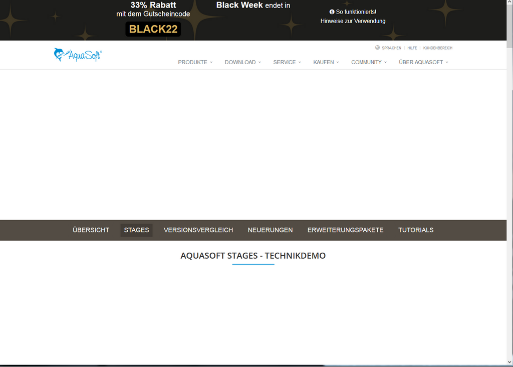

Danke für Eure Antworten, leider hat es mir nicht geholfen.
Noch immer sehe ich eine leere Seite bei 2 verschiedene PC und Systeme.
Auch mit andere Browser keine Änderung.
Aber dann ist es halt so, davon geht die Welt nicht unter.
Salü Elke1
so schnell willst Du aufgeben
Dann hätte ich 2 Ansatzpunkte für Dich!
1. Du hast Deinen Browser zu strickt eingestellt, alle "Kekse ablehnen"
2. Javascript ist deaktiviert
beide Varianten bewirken den gleichen Effekt!
Siehst Du wirklich nur eine ganz leere Seite, oder sieht sie evtl. so aus?
Hallo Roland
Danke für Deinen Tipp, war Volltreffer.
Du hast Recht, es sieht so aus wie auf deinem Bild.
An den Cookies liegt es nicht, aber Firefox verweigert Java.
Nun habe ich mal den Link in einem anderen Browser geöffnet der noch Java akzeptiert; und jetzt sehe ich auch das Video.
Leider kann ich aber nicht verstehen, warum man ein Video nutzt, dass nur in Verbindung mit Java funktioniert.
