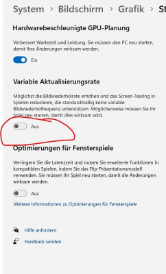

Servus, ich habe mal unter Win11 unter Bildschirm, Grafik alles was da mit AquaSoft eingestellt wurde, raus gelöscht. Also soll alles Windows selbst managen.
In Moment sitze ich an einem recht großen Projekt und kann mich aktuell nicht beklagen.
Aufgefallen ist es mir aber auch nur bei MOV Videos. Da hat es meinst geruckelt oder ähnliches.
VG
VG

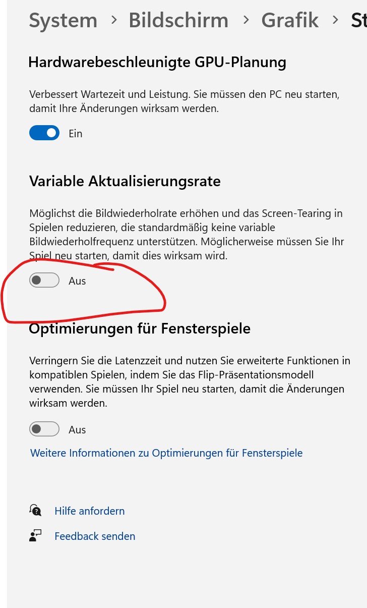

Bei mir war gerade wieder Ruckeln angesagt und wieder die Aufteilung völlig daneben OnBoard 100% am Anschalg, Nvida bei 10% rumgedümpelt
Dann habe ich mal die Standard grafikeinstellungen geändert, jetzt ist es wieder gut.
Langsam nervt es.
Langsam nervt es.

Ok, interessant. Ich habe jetzt ebenfalls unter Win11 alle Einstellunge von Aquasoft unter Bildschirm-Grafik raus geschmissen und lasse jetzt WIN alles managen. Klappt soweit ganz gut.
Mein Monitor hängt an einem DisplayPort.
