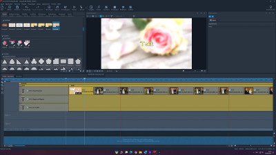

ich habe mir das Erweiterungspaket "Hochzeit" gekauft und in dem hier gezeigten Livebild kann ich den Text weder bearbeiten, noch entfernen!
Kennt vielleicht jemand dieses Problem?
Screenshot ist angehängt!

Hallo Magnus,
da es sich um ein intelligente Vorlage handelt, geschieht hier so einiges im Hintergrund, was normalerweise nicht oder nur in Grenzen beeinfussbar ist.
Um z.B. die "frei zugänglichen" Texte, Schriftarten etc. ändern zu können, musst du in der Timeline den Kopf der Vorlage anklicken und kannst dann im Fenster "Eigenschaften" diverse Haken setzen.
Willst du den von dir abgebildeten Text ändern oder löschen, musst du noch einen Schritt weitergehen. Im Menü: Bearbeiten findest du den Unterpunkt "Projekt auspacken". Führst du diesen aus, kannst du auch auf die Inhalte der intelligenten Vorlage zugreifen und Änderungen vornehmen. Je nach Vorlage wird es aber schnell -zumindest für mich meist- schnell unübersichtlich.
In diesem Falle findest du das Textobjekt, wenn du in der Timeline nach unten scrollst im Kapitel mitro, dort ist es dann das Textobjekt im content-textboard1.
Gutes Gelingen!
