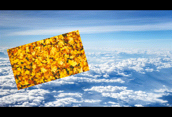

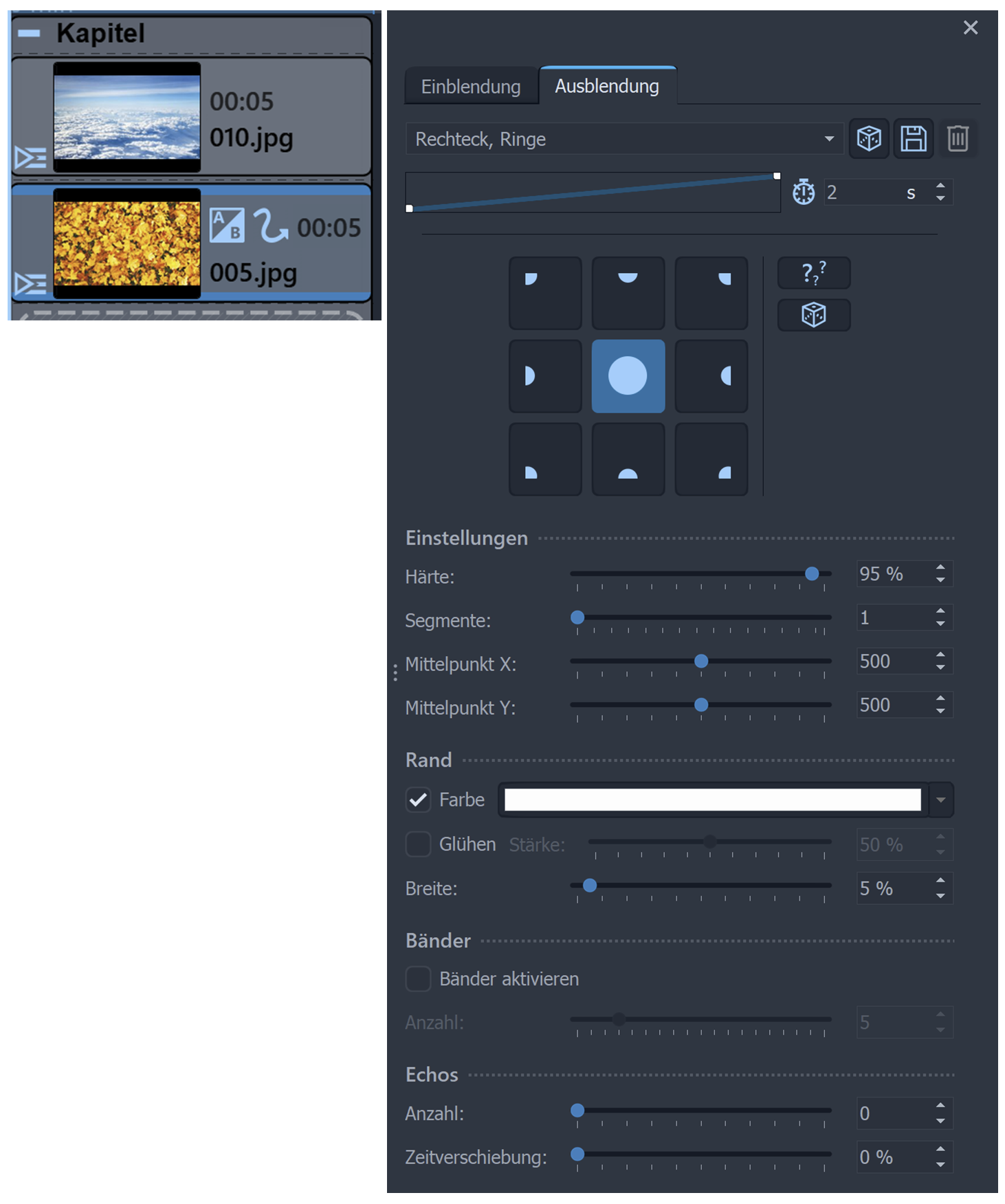

Nach der Bearbeitung einer älteren Show (DS ULtimate 11) mit Stages 13 mußte ich leider feststellen, daß ein und dieselbe Ausblendung verschieden abgearbeitet wird. Hier ein reduzierter Aufbau und die Wirkung in DS 11 vs. Stages 13.
Hat sich da in Stages ein Fehler eingeschlichen?

ich habe das mal nachgebaut. Bei mir der Version 13 der gleiche Effekt.

Es müsste wieder wie früher sein, wenn die Textausblendung auf "keine" gestellt wird. Aktuell wird der Text zusammen mit dem Bild ausgeblendet, daher die "Vollbildausblendung". Das hier gar kein Text sichtbar ist, wird vom Programm nicht berücksichtigt (das ändern wir fürs nächste Update).
Steffen Binas, AquaSoft

Danke das war's.
