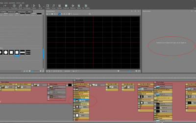

Gerade eben trat der Fehler bei mir auf:
