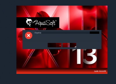

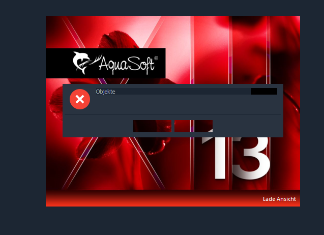

Neu habe ich auch massive Probleme mit Abstürzen, es erscheint nur noch beim Starten ein schwarzes Fenster mit "Objekte" und einem roten X links davon. Ein Neustart des Programms sowie des PCs hat nichts gebracht, nur ein Repair des Programms hat dazu geführt, dass ich es nun zumindest wieder starten kann. Beim Starten der Diashow ab einer bestimmten Funktion spinnt diese, sie startet ein Bild vorher.

Das Foto würde ich eher Video Vision 13 zuordnen. Hast du das richtige Programm installiert?
