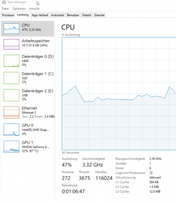

PS:
Gibt es mit Stages 13 noch ein Performance Problem ?
Seit 2 Wochen beschäftige ich mich mit meinem Projekt und
haben massiv Programmabstürze.
Mein Würfelprojekt stürzt sicher alle 15-20 min ein mal ab :twisted:
Auch diesen Zähler musste ich zum Aufbau in ein eigenes Projekt verfrachten.
Zusammen mit 80 Bildern und 10 Minuten Musik blieb Stages in einer Stunde 4x stehen.
Im Anhang ein Taskmanager Auszug
Freundliche Grüsse
Hansjürg
Beiträge: 4064
Re: Aktuelle Laufzeit in die Show einblenden
An der Performance wird ständig gearbeitet. Fehler müssen allerdings auf den uns zur Verfügung stehenden Systemen reproduzierbar sein.
Falls Sie möchten, können Sie Ihre Projekte als Archiv an unseren Support senden. Die Bilder und Package-Dateien können Sie entfernen. Dann können wir versuchen, die Ursache zu finden.
Für die Zeitanzeige können Sie auch mehr als 2 Animatoren verwenden, je nachdem, wieviele Ziffern Sie darstellen wollen. In Kombination mit dazwischengesetzen : kommen Sie auch zu einer echt aussehenden Anzeige.
