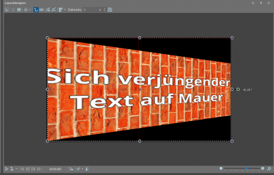

Ich denke einmal, Compiwurstel will in etwa Folgendes erreichen:
Das geht m.E. nur mit Hilfe des Effektes "Perspektivische Verzerrung" aus dem Erweiterungspaket 3D.

Lieber Gerd,
so ist es!!! Danke für den Hinweis!
