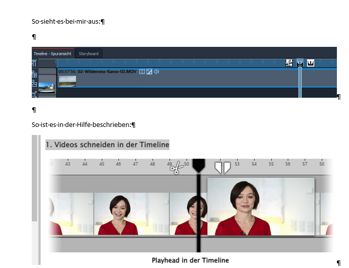

Früher konnte ich - wie in der Hilfe beschrieben (https://www.aquasoft.de/help/diashow12/ '7. Video einfügen und bearbeiten -> Video schneiden') das in in die einzelnen Frames angezeigten Video das Schneiden des Videos vornehmen.
Neu wird mir jedoch nur noch das "Anfangsbild" des Videos angezeigt. Die Vorschau des Videos ist nicht mehr zu sehen.
Gibt es da eine neue Einstellung? ich habe bis jetzt nichts gefunden.
Danke für eure Hilfe.

schau mal unter Extras-Programmeinstellungen-Timeline.
Dort hast du unter dem Punkt Videothumbnails die Auswahl unter 4 verschiedenen Anzeigemodi.
:) Grüsse

Hallo Klaus
vielen lieben Dank genau das war es, was ich nicht gefunden habe,
Gruss Birgit
