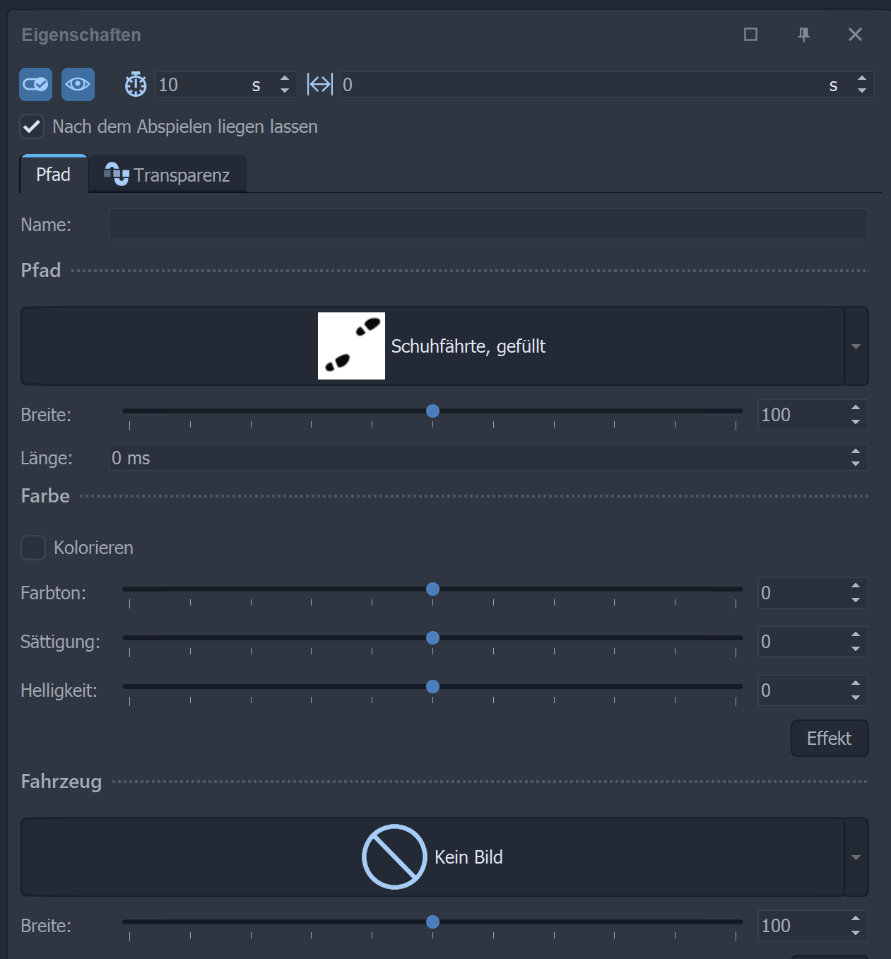

Das Häkchen "Nach dem Abspielen liegen lassen" des Bewegungspfades bzw. dekorierten Bewegungspfades ist zumindest auf meinem System wirkungslos. Ebenso das Häkchen des dekorierten Bewegungspfades für das Kolorieren.
Die Farbe des Pfades lässt sich glücklicherweise unabhängig eines gesetzten Häkchens ändern. Zum "Entfärben" reicht es nicht, das Häkchen zu deaktivieren; es müssen alle Regler wieder auf 0 gestellt werden.

Ich verstehe nicht was Sie damit meinen. Ein solches Häkchen finde ich dort nicht.
Das müssen Sie an möglichst bunten Pfaden probieren, z.B. der Lichterkette.
Bei gleichen Einstellungen haben Sie mit und ohne Häkchen deutliche Unterschiede.
Ohne Kolorieren wird nur getönt, mit wird in Graustufen umgewandelt und dann gefärbt.
Re: Bewegungspfad
Im Eigenschaftenfenster des dekorierten Pfades.Kerstin Thaler hat geschrieben: ↑Fr Feb 25, 2022 10:45 Ich verstehe nicht was Sie damit meinen. Ein solches Häkchen finde ich dort nicht.
Vielen Dank für den Hinweis. Das werde ich mal ausprobieren.Kerstin Thaler hat geschrieben: ↑Fr Feb 25, 2022 10:45 Das müssen Sie an möglichst bunten Pfaden probieren, z.B. der Lichterkette.

Re: Bewegungspfad
Ach, der...
Den habe ich gar nicht für voll genommen.
Das müssen wir mal vereinheitlichen.
Aber um Ihre Frage zu beantworten:
Die Beschriftung der Checkbox ist nicht optimal. Besser wäre z.B. "Pfad nach dem Abspielen im Hintergrund liegen lassen".
Das entspricht dem, was z.B. bei Bildobjekten die Ausblendung "Liegen lassen, nicht ausblenden" macht. Sie blendet das Objekt in den Hintergrund. Wenn noch aktive nichttransparente Objekte abgespielt werden, dann werden die Pfade oder andere Objekte verdeckt.

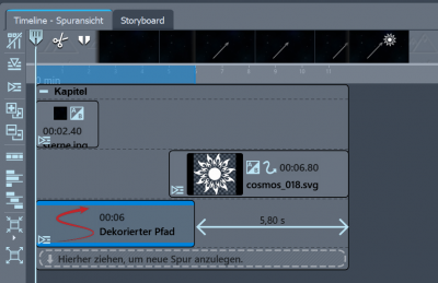

Im nachfolgenden Beispiel bleibt die Linie sichtbar. Das Sonnenbild muss Hintergrund füllen auf "aus" gesetzt haben.
