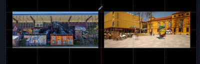

am Ende einer Show hatte ich in einem Kapitel eine Flexicollage (rechts) und ein JPG eingefügt. In der Flexicollage sind 180 Bilder für einen Zeitraffer untergebracht, sowohl Bild als auch Flexicollage sind 0,45 x 0,45 groß.
Jetzt wollte ich das Kapitel vom Ende in die Mitte der Show verschieben - ging nicht! Der rote Balken, der sich bildet, wenn man ein Bild oder Kapitel verschieben will, bildete sich nicht. Nachdem das nicht klappte, versuchte ich es mit Ausschneiden und Einfügen. Das funktioniert zwar, ich hatte aber das Kapitel nicht ausgeschnitten, sondern nur kopiert, Ausschneiden ging nicht, das Ursprungskapitel blieb an seinem Platz. Jetzt schnitt ich die FlexiCollage und das Bild aus dem Kapitel aus und versuchte das leere Kapitel zu löschen - auch das ging nicht!
Ich könnte jetzt noch berichten, dass ich einige Bilder vor diesem Kapitel ein völlig identisches Kapitel samt FlexiCollage und Bild anlegte und sich dieses erwartungsgemäß problemlos verschieben ließ.
Hat da jemand einen Einfall, wie ich das Kapitel entfernen kann?
Viele Grüße .. Josef

Falls Sie den Entwicklermodus nicht aktiviert haben, tun Sie das mal bitte und starten das Programm neu.
Klicken Sie auf das widerspenstige Kapitel, dann auf den Entwickler-Tab im Eigenschaften-Fenster.
Dort finden Sie Checkboxen. Verschiebbar und Löschbar müssen angehakt sein. Dann sollte es klappen.
Falls nicht, empfehle ich das Programm ein zweites Mal zu öffnen und alle Teile, die Sie behalten wollen, dort hinzukopieren.

So wie von Ihnen beschrieben konnte ich das Kapitel endlich verschieben bzw. löschen. An das Kopieren hatte ich auch gedacht, das wäre vermutlich viel aufwendiger gewesen.
