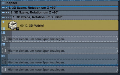

Auf Basis Deiner Beschreibung habe ich folgendes File erstellt:
Ich hoffe, den Aufbau korrekt gestaltet zu haben.
Die Vorzeichen habe ich bewußt gesetzt, um eindeutig bezüglich der Drehrichtung zu sein.
Der Würfel selbst hat keinen Bewegungspfad. Die Bewegungspfade der 3D Szenen erstrecken sich über 10 sek.
Die Live-Vorschau am Playhead ist aktiviert.
Anschließend habe ich stufenweise von innen nach außen die 3D-Szenen angewählt und den Playhead über das Kapitel geschoben.
Bei aktivierter 1. 3D Szene kann man die Y-Rotation solo beobachten, funktioniert.
Nun habe ich die 2. 3D Szene aktiviert und wieder den Playhead bewegt, man kann die Kombination der Rotation um Y und das Kippen um Z beobachten. Funktioniert auch.
Zum Schluß habe ich die 3. 3D Szene aktiviert. Beim Bewegen des Playheads konnte ich keinen großen Unterschied in der Bewegung des Würfels erkennen. Das Schlußbild der Animation unterschied sich jedoch zur zuvor abgespielten.
Daraufhin habe ich den Bewegungspfad der 3. 3D Szene auf die Zeitmarken 8 sek. bis 10 sek. gelegt, um den Einfluß besser zu erkennen.
Nach meiner Ansicht funktioniert alles so, wie es soll. Die Bewegung der 3. 3D Szene ist ebenfalls korrekt. Was mir aber aufgefallen ist, die Rotation um X entspricht zum Schluß einer zusätzlichen Rotation um Y um weitere 90°, bedingt durch die vorherige Rotationen der 3D Szenen.

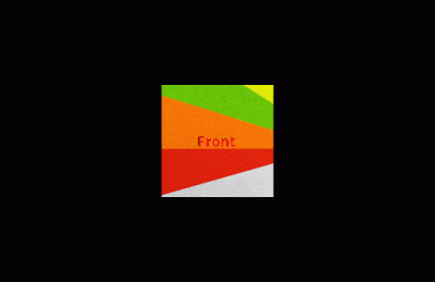

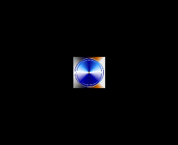

Hier zu Info noch einmal ein Filmchen zu dem, was ich sehe.
Absicht ist, dass sich der Würfel kontinuierlich um seinen Hohlraum dreht und dazu einnal um die z-Achse, dann um die x-Achse kippt. z-Achse klappt, x-Achse taumelt - wie schon beschrieben und final ändert der Würfel seine Drehachse.
