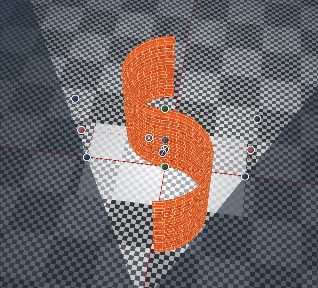

Es macht allerdings etwas Arbeit. Die Rundungen sind natürlich keine Kreisbögen, sondern nur Näherungen. Für das Auge reicht es aber, um als runde Form "verkannt" zu werden. An den Turm und um ihn herum kann man Bilder positionieren, das Ganze in eine Flexicollage packen, um die Turmmitte drehen und fertig ist der imaginäre Rundgang.

wie ich bereits schrieb, handelt es sich nicht um Kreisbögen, sondern Näherungen. Ich habe den Durchmesser in Fall des Turmes auf 36 Segmente unterteilt. Diese wiederum habe ich in zwei 180° Halbkreisen angeordnet. Genauso könnte man auch Bögen mit beliebigen Winkeln erzeugen.
Ausgehend von der Anzahl der Segmente und dem von mir gewünschten Durchmesser (= Innenkreis des Polygons) habe ich über die Polygonformel mir die Breite der Segmente berechnet. Mehr Mathe ist in diesem Fall nicht nötig. Dann habe ich in Stages mir aus der Mauer ein entsprechend breites Stück gebastelt und vervielfältigt. Die Anordnung ist relativ schnell erledigt. Alle 18 Segmente liegen zunächst auf x,y,z = 50. Für jedes Segment muß das Drehzentrum und der Drehwinkel am besten per manuelle Eingabe editiert werden. Das Drehzentrum entspricht dem halben Durchmesser des Innenkreises des Polygons und der Drehwinkel berechnet sich aus 360° getreilt durch Anzahl der Segmente. Der Drehwinkel wird als Rotation um y eingegeben. So werden die Segmente in 10°-Schritten zu einem nahzu halbrunden Objekt. Zum Schluß habe ich alle Segmente eines Halbkreises in eine Flexicollage gepackt, verdoppelt und die Kopie zum ersten Halbkreis angeordnet. Fertig ist der Turm. Beide Halbkreise können nun wiederum in eine Flexicollage gepackt werden, um den Turm komfortabel um sein Zentrum drehen zu können. Stages ist mit der Anzahl der Elemente nicht überfordert, die Animation läuft flüssig. Für das Erstellen in Stages habe ich ca. 25 min. gebraucht.

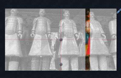

Das Bild der in Reih und Glied stehenden chinesischen Wache ist völlig anders entstanden. Grundkörper ist allerdings auch hier ein Polygon. Da das Bild eine feste Breite hat und ich die Anzahl der Segmente definiere, ergibt sich die Segmentbreite und der Innenkreis des Polygons aus der Berechnung. In Stages habe ich das Bild der Wache so oft kopiert, wie Segmente verwendet werden. Mittels Maskeneffekt habe ich aus jedem Bild ein Segment erstellt. Diese Segmente werden nun wiederum zu einem vielflächigen Polygon angeordnet. Die Vorgehensweise ist relativ komplex und eine Erläuterung hier würde den Rahmen sprengen. Die Schiebe- und Drehmanipulatoren im Layouteditor sind dafür nicht geeignet. Deshalb berechne ich mir vorher alles in Excel und setze die Werte jedes Segments in der manuellen Eingabe.

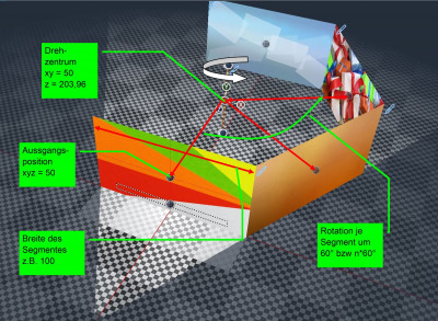

Ich habe mal am Beispiel eines Polygons in einer 16:9 Show mit 6 Segmenten das Prinzip grafisch dargestellt.
Basis ist ein Bild der Breite 100. Daraus ergibt sich der Innenradius des Polygons zu
Innenkreisradius = Breite/2*Kotangens(Pi/Anzahl der Segmente) = 100/2*cot(Pi/6) = 86,6
Da in Stages die Segmente schon auf z= 50 stehen und die z-Koordinate bei einer 16/9 Show gestaucht ist, muß der Drehpunkt wie folgt berechnet werden:
Drehpunktposition z = Innenkreisradius * 16/9 + 50 = 86,6*16/9+50 = 203,96

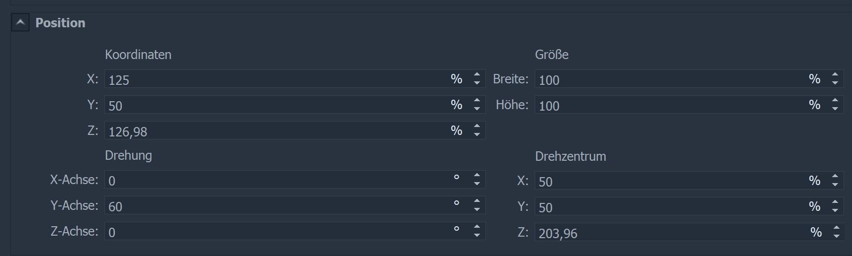

Die Eingaben für das erste Segment sehen so aus: Die "Koordinaten" in der manuellen Einstellung ergeben sich nach der Drehung automatisch. Daran muß nichts mehr geändert werden.
Je nach Anzahl und Breite der Segmente ergeben sich mehr oder weniger eckige oder eben auch nahezu "runde" Gebilde.
Zum Schluß alles in eine Flexicollage packen, Größe und Position bestimmen, fertig.
Viel Spaß beim nachbauen. Gruß
Optikus

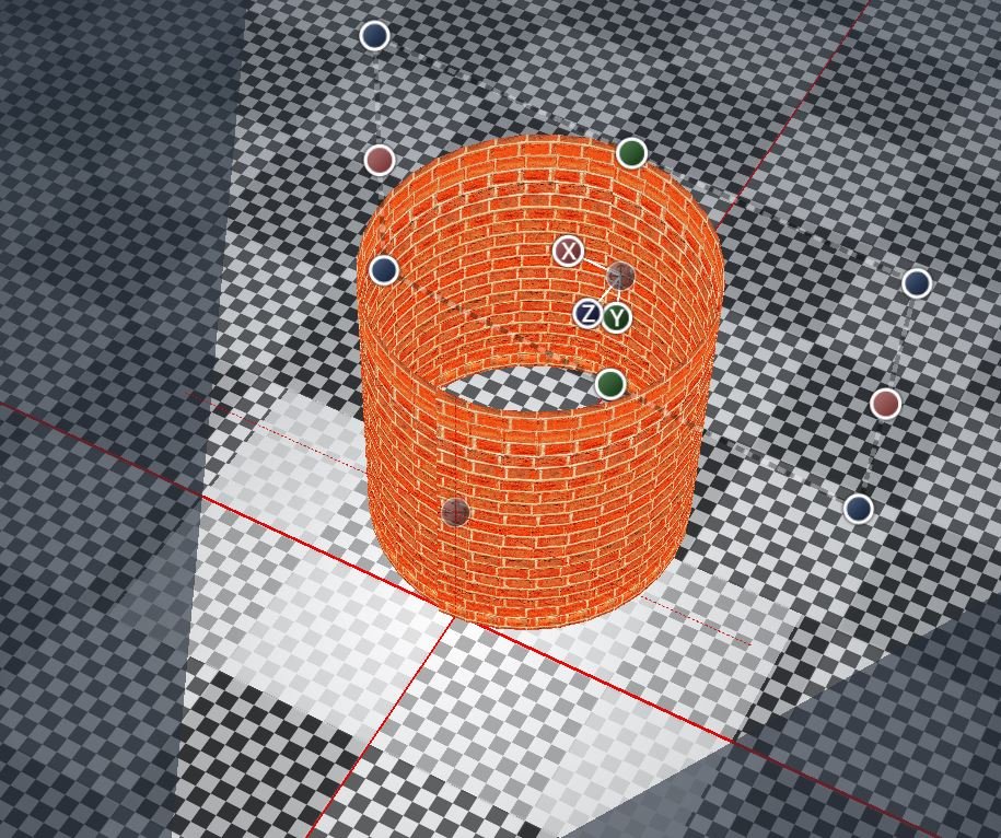

Nochmals danke für Deine Erläuterungen. Ich habe mir jetzt auch eine Säule gebaut, bin aber etwas anders vorgegangen:
Durch diese "Trickserei" habe ich mich um die Berechnung der Polygone herumgedrückt.
- Ich habe das Prisma aus dem Erweiterungspaket 3D genutzt und mit 36 Objekten gefüllt. Diese Objekte sind aus zwei Bildern entstanden, die ich mit dem Bildeditor von Stages in jeweils 18 Teile zerschnitten habe. Wenn man jetzt das Prisma in einem 16:9 Projekt ablaufen lässt, dann ergeben sich erhebliche Lücken zwischen den einzelnen Objekten, da dieser Effekt die Seitenteil des Prisma im Verhältnis des Projektes erzeugt. Diese Lücken verschwinden, wenn man das Projekt auf ein Seitenverhältnis von 16/36:9 einstellt, da dann jeder Schnitt genau die Breite der Seiten des Prisma hat. Ich habe bin deswegen in die Entwicklungseinstellungen gegangen, habe das Prisma ausgepackt, dann alle Container auf Seitenverhältnis "automatisch" eingestellt, mit Ausnahme des äußeren Prisma, dass das "eigene" Seitenverhältnis von 16/36:9 erhält. Anschließend habe ich dann das Projekt-Seitenverhältnis wieder auf 16:9 gesetzt.
