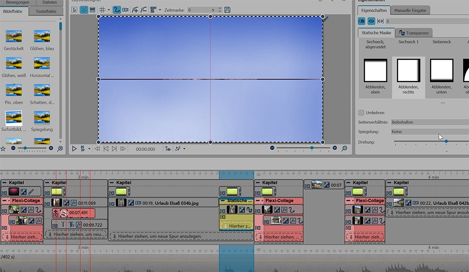

Wenn ich die statische Maske verwende mit der Maske Abblenden rechts, die u.a. ja zur Auswahl im Eigenschaftsfenster angeboten wird, dann erscheint nur ein Streifen (s. Bild). Ist das so gewollt bzw. habe ich diesen Effekt nicht verstanden oder hat sich da ein kleiner Fehler eingeschlichen.
Kann man hier immer nur eine Maske verwenden? Ist diese dann auch nicht verzerrbar in jeweils einer Richtung?

Sie müssten bei den Eigenschaften der Statischen Maske beim Seitenverhältnis "Verzerren" einstellen.

ich hatte gerade als Sie geantwortet hatten - verzerren ausprobiert - . Man muss dann natürlich auch "Füllen aus" stellen, dann klapp`s für eine Seite. Wenn beide Seiten des Hochkantfotos weich abblenden sollen, geht das offensichtlich - so weit ich das jetzt im Schnelldurchgang feststellen kann, nicht. Da ist dann doch der klassische Masken-Effekt besser, oder sehe ich da noch was falsch.

Beide Arten von Masken verwenden die gleichen Maskengrafiken, nicht alle sind für jeden Zweck geeignet.
Für die Statische Maske sind besonders die neuen Formen interessant, da diese vektorbasiert sind (SVG) und in jeder Größe eine sehr gute Qualität liefern.
