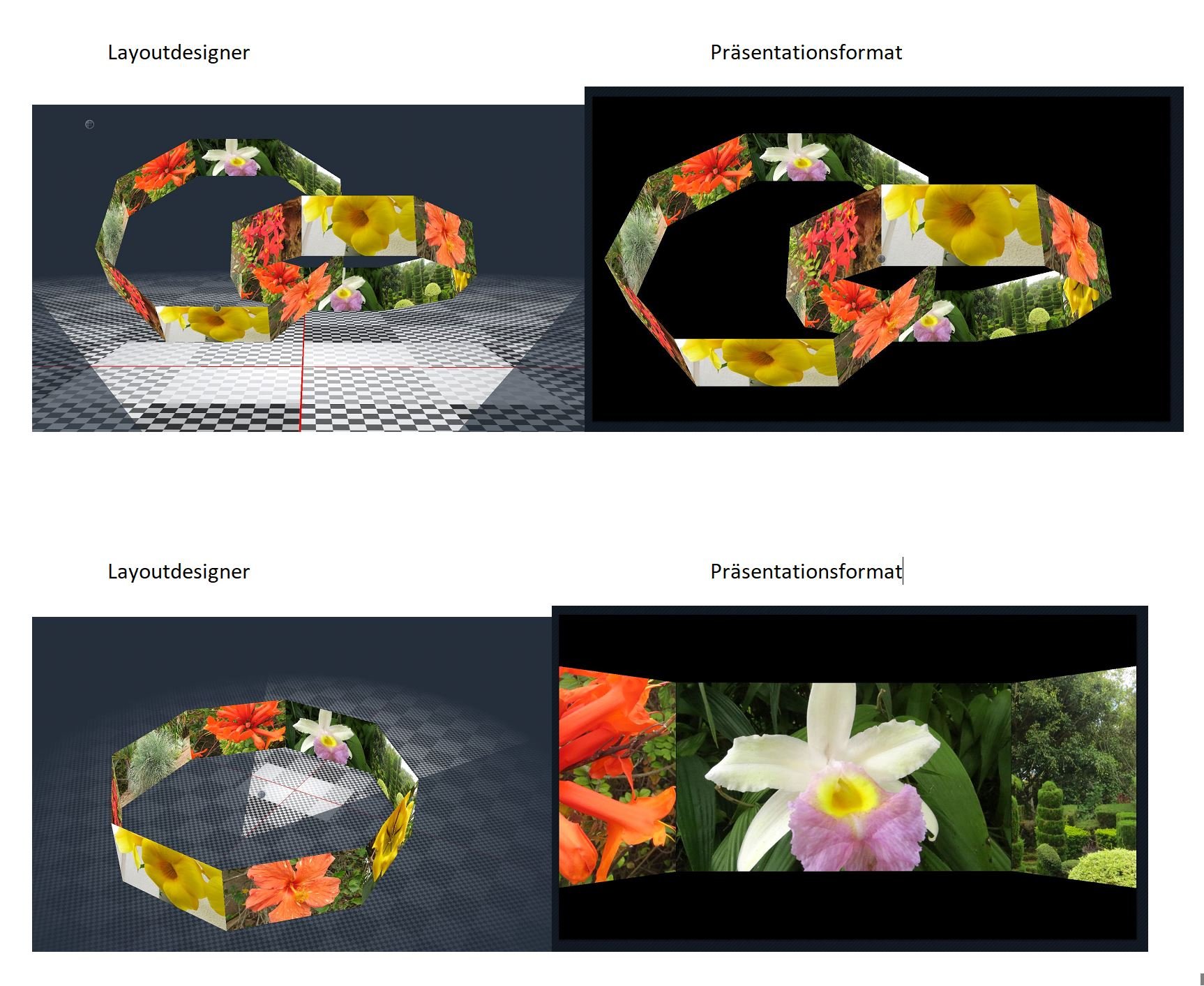

Ich weiß nicht, ob man die Performance unbedingt an der Komplexität der Elemente innerhlab der Präsentation festmachen sollte.Kerstin Thaler hat geschrieben: ↑Mo Dez 13, 2021 10:06 Bisher können wir das nicht nachvollziehen. Das Beispielprojekt aus dem Erweiterungspaket "3D-Elemente" enthält auch recht komplexe Beispiele und zeigt keine Ruckler.
Ich habe mal mit einem bzw. zwei selbst zusammengebauten Polygonen ein paar Versuche durchgeführt.
In einem Beispiel laufen die beiden Polygone ineinander und rotieren jeder für sich um die eigene Achse. Die Präsentation läuft ohne Ruckler.
In einem weiteren Beispiel mit nur einem Polygon, der um den Betrachter herum rotiert und so ein "Panorama" bildet, läuft im 3D-Raum mit Rucklern.
Läuft das "Panorama" außerhalb des 3D-Raumes (also nur in einem Kapitel), gibt es keine Ruckler. Das Panorama ist wirklich nicht komplex, hat aber relativ viel Präsentationsfläche, die immer wieder neu gerechnet und gesetzt werden muß.
Verkleinere ich den Polygon um 50% und damit die zu präsentierende Fläche, läuft auch das "Panorama" im 3D-Raum ruckelfrei.
