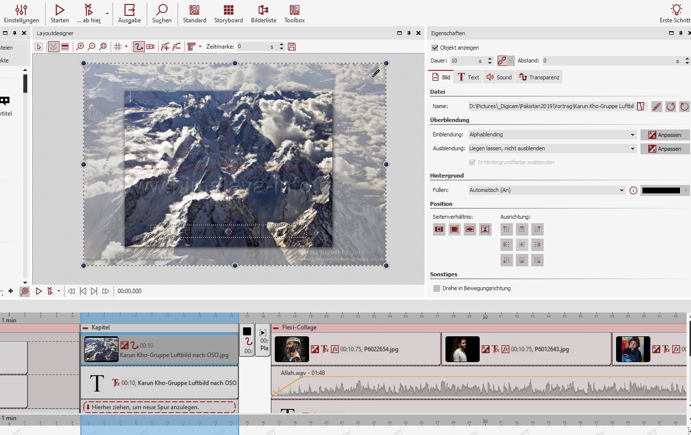

Hallo Frau Thaler,
irgendwas mache ich falsch. siehe Anhang.

Rein technisch kann ich nicht erkennen, was falsch sein sollte.
So kann man den Ausschnitt, der sichtbar sein soll, natürlich am genauesten bestimmen.
