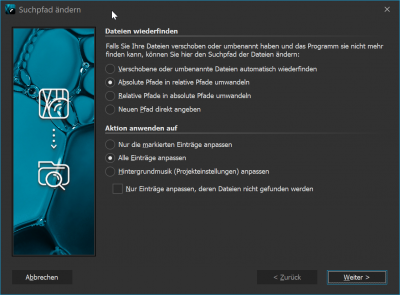

Auf dem PC, auf dem Sie das Projekt und die Struktur erstellt haben, öffnen Sie unter "Assistenten / Dateien wiederfinden" den Dialog
und nehmen diese Einstellungen vor. Bestätigen Sie diese. Danach sollten alle Dateien einen relativen Pfad haben.

Das hat funktioniert!
Vielen Dank für die schnelle Hilfe :-D
So richtig anwenderfreundlich ist das aber dann auch nicht,
wenn sich der Assistent auf dem 2. PC öffnet und man angeboten
bekommt die Pfade umwandeln zu lassen, sich dann aber nix tut :-k

In dem Fall muss oben der 1. Punkt angewendet werden, um die Dateien wiederzufinden.
Wenn das erledigt ist, sollte es mit Punkt 2 auch klappen.
Aber ich gebe zu, es ist in manchen Situationen etwas verwirrend.
