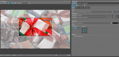

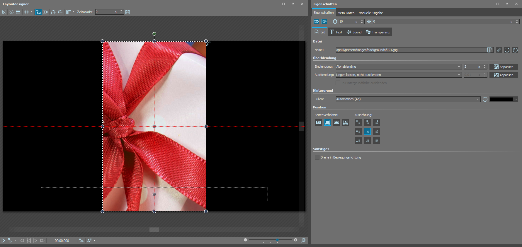

Re: Bildausschnitt bei Kamerafahrt
Ich versuche es noch einmal:
1. In der Zoom-Ansicht den gewünschten Ausschnitt festlegen, wobei der Ausschnitt im Seitenverhältnis des Projektes verbleibt. Siehe Bild. 2. Dann in die Normalansicht wechseln. Es wird der vollständige Ausschnitt gezeigt, der in Schritt 1 festgelegt wurde. Man kann jetzt aber im Layout-Designer den Rahmen auf das gewünschte Format (z.B. Portrait) festlegen. Siehe Bild.
