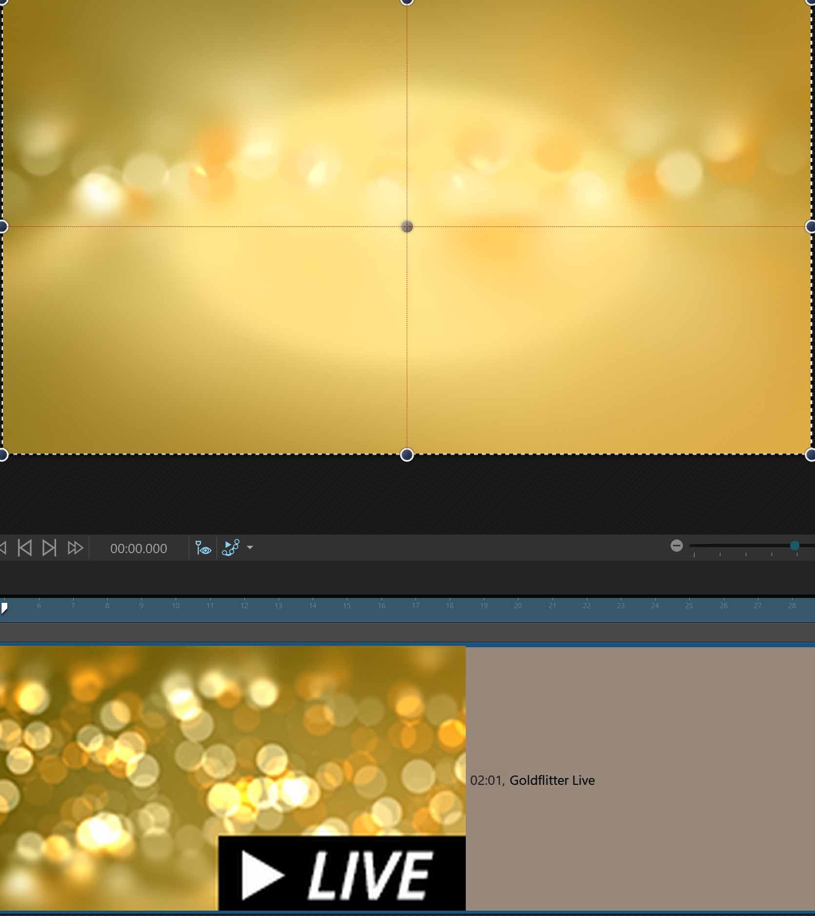

ich möchte den Hintergrund Goldflitter live verwenden.n. Das dazugehörige Icon zeigt ein über die gesamte Fläche gefülltes "Funkeln". Im Layoutdesigner hingegen ist dieser Effekt stark reduziert (siehe Bild). Ich habe sowohl in Stages als auch im Handbuch vergeblich nach Einstellmöglichkeiten gesucht, den Effekt stärker auszubauen.
Gibt es keine Einstellmöglichkeiten oder habe ich diese nur nicht gefunden?

Es gibt dafür tatsächlich keine Einstellungsmöglichkeiten (außer den Farben). Du kannst aber mit Bearbeiten --> Objekt auspacken die einzelnen Objekte dieses Live-Hintergrunds erhalten. Wenn Du dann im Bewegungswackeln statt horzontalreflected.png eine weiße Fläche einfügst, erhältst Du ein Goldglitzern über den gesamten Layout-Bereich.

Vielen Dank, das werde ich mal ausprobieren.
