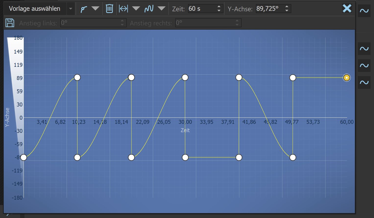

In einer Show versuche ich die 3D-Rotation einzusetzen und diese mittels einer Kurve zu steuern. Ablauf:
Zeit 0s: -90°Bild 1
Zeit 10s: +90°Bild 1
Zeit 10s: -90°Bild 2
Zeit 20s: +90°Bild 2
Zeit 20s: -90°Bild 3
Zeit 30s: +90°Bild 3
Zeit 40s: -90° Bild 4
usw.
Leider versagt das Ganze ab Bild 4. Die im Eingabebereich dargestellte Kurve springt auf einmal auf Werte, die ich nicht eingegeben habe. Es gibt keine Chance, über Bild 4 bzw. 40s hinauszukommen. Ist der Übergang entsprechend begrenzt? Kann ich keine beliebigen Kurvenlängen oder Kurvenpunkte eingeben?

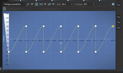

Hallo ingenius,
ich habe mal Deinen Aufbau nachgebaut und hatte die gleichen Probleme mit dem Eingeben der Zeit und den Drehwinkelwerten ab Bild 4. Aber unbeirrt davon habe ich erstmal bis zum Bild 6 die Kurvenpunkte eingegeben, unabhängig davon, wie die Kurve mit ihren Punkten davor hin und her springt. Bei Bild 6 angekommen, bin ich dann nochmal alle Punkte durchgegangen und habe (falls erforderlich) die eigentlich gewünschten Werte korrigiert. Zum Schluß blieb die Kurve wie gewünscht und die Show kann beginnen.
Nichtsdestotrotz, das ist kein Zusatand. AS sollte hier nachbessern.
Übrigens, wenn man per Doppelklick die Zahlenwerte aktiviert, um einen komplett neuen Wert einzugeben, wird ein eventuell vorhandenes negatives Vorzeichen leider nicht mit aktiviert. Vielleicht kann man das gleich mit korrigieren.
Optikus Wenn ich jetzt den Wert von 89,725° auf 90° ändere, springt die Kurve auf die richtigen Werte.

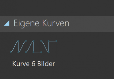

Kleiner Nachtrag: Wenn ich die Kurve als eigene Vorlage speichere, wird diese nicht mit den korrekten Werten abgespeichert, obwohl diese zum Zeitpunkt des Speicherns richtig sind. Das Icon sieht dann entsprechend falsch aus. Beim Laden, hat die Kurve wieder eine völlig neue Form angenommen. Sehr merkwürdig...
Optikus
Hier das Icon der gespeicherten Kurve nach dem Laden sieht die Kurve dann so aus
Optikus
