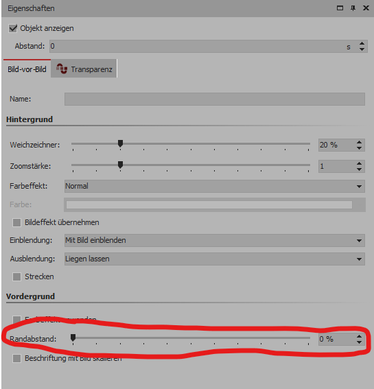

ich verwende sehr gerne den Objekt-Effekt "Bild vor Bild". Dessen Eigenschaften übernehme ich eigentlich wie sie sind, bis auf den Randabstand des Vordergrundes. Den möchte ich auf 0%.
So weit, so gut, das funktioniert aber nur, wenn ich den Objekt-Effekt bei jedem einzelnen Bild anwende und einstelle.
Wie kann ich das aber gleich auf mehrere Bilder zugleich anwenden, oder die Einstellungen von einem Bild auf mehrere andere übertragen?
Bild vor Bild: Eigenschaften kopieren
