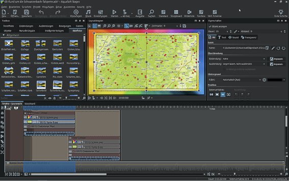

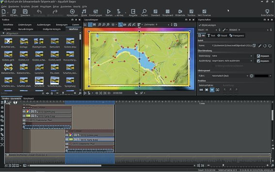

Ich habe zwei Karten etwas überlappend angeordnet und jeder Karte den gleichen Rahmen zugewiesen. Im Layoutdesigner werden auch beide Rahmen gleich dargestellt, nicht jedoch, wenn ich die Show abspiele. Dann wird der Rahmen der ersten Karte doppelt so dick dargestellt:
Die beiden Screenshots zeigen die Karten im Layoutdesigner bei stehendem Bild.

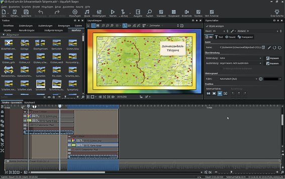

Der Screenshot zeigt die erste Karte im Abspielmodus, der Dateianhang (Ich kriege den Scrrenshot irgendwie nicht hier in den Text) unten zeigt die zweite Karte im Abspielmodus. Bei ihr ist alles normal!
Wie kommt das zustande und wie lässt sich das abstellen? Ich hatte so etwas noch nie! Hat jemand eine Idee?
Gruß Compi

Ich habe noch mal ein bisschen herumprobiert und den Auslöser des Phänomens gefunden:
Die erste Karte enthält einen Bewegungspfad: nach zwei Sek, wird aus der Karte herausgezoomt, nach 12,5 Sek. in die Karte hinein gezoomt. Entferne ich diesen letzten Zoom ist die Darstellung normal.
Verstehen tu ich das Ganze jedoch nicht. Wieso wirkt sich ein Bewegungspfad auf die Rahmendarstellung aus?
Gruß Compi
Gruß Compi

Das ist mir schon klar und es hätte mich auch nicht gewundert, wenn sich die Rahmenstärke durch die Bewegung verändert hätte, aber sie ändert sich (verdoppelt sich) über die gesamte Anzeigedauer. Unverändert bleibt hingegen die Rahmenstärke, wenn nur aus der Karte heraus gezommt wird. Das scheint mir irgendwie nicht logisch!

Was für einen Rahmen haben Sie denn verwendet? Bisher konnte ich das Verhalten nicht reproduzieren. Bei mir wächst und schrumpft der Rahmen proportional zur Bildgröße entlang des Bewegungspfades und ist bei gleicher Größe der beiden Bilder gleich.
Sie können auch gern Ihre *.ads-Datei an unseren Support zur Analyse senden.

Der "Rahmen" ist tatsächlich ein 3-fach Rand (schwarz, 2-farbig [10 Segmente], schwarz).
Ich habe mir zwischenzeitlich so beholfen, dass ich die ersten beiden Bewegungsmarken (auszoomen) auf die Flexi-Collage gelegt habe, die beiden anderen Bewegungsmarken (einzoomen ab 12,5 sec) auf die Karte. Jetzt verhält sich der "Rahmen" so, wie er es soll!
Verstehen tue ich es nicht!
