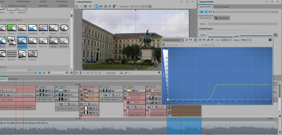

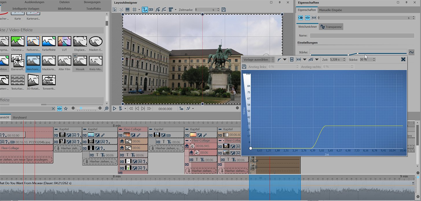

wenn man in den Keyframespuren des Weichzeichnereffektes Marken setzt, werden diese in dem großen Kurvenfenster nicht angezeigt. Dieses Problem bestand schon einmal. In den Keyframespuren sind die Marken zu sehen, aber eben nicht in dem großen Kurvenfenster. Dies brauch man aber, wenn man die Marken genau abstimmen will.
Noch ein Zusatz:
Setzt man mit der Maus in dem großen Kurvenfenster eine Marke, so lässt diese sich nicht mehr löschen und das Programm hängt sich kurzzeitig auf (für Sekunden nicht mehr bedienbar und das Diagramm wird dunkel). Löschen kann man diese Marke nur in den Keyframespuren. Das sollte so nicht bleiben.

Ich habe den Fehler aufgenommen (#16096).
