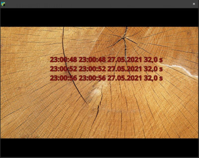

Nein, das stimmt so nicht. Wenn ich mehrere Bilder oder Texte hintereinander ausführe, so wird die Variable durchaus aktualisiert - wie das Bild zeigt:Leider scheint es aber so zu sein, dass der Wert für die Variable %uhrzeit% nur einmal beim Start der Show ermittelt wird.
Das geschieht aber leider nicht immer. Ich habe zunächst gedacht, dass eine Aktualisierung nicht beim Wechsel vom 1. auf das 2. Bild, das die Variable nutzt, erfolgt, aber sehr wohl beim Wechsel vom 2. auf das 3. usw. So einfach scheint es aber nicht zu sein.

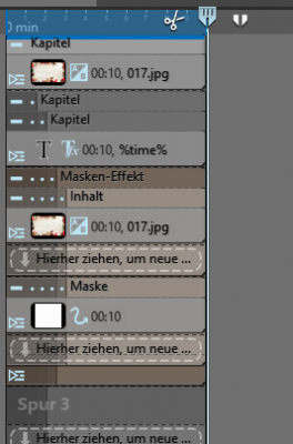

Aber man kann natürlich die Sekunden mit einer Maske abdecken:
Das Quadrat in der Maske muss so platziert werden, dass es die Sekunden abdeckt.
