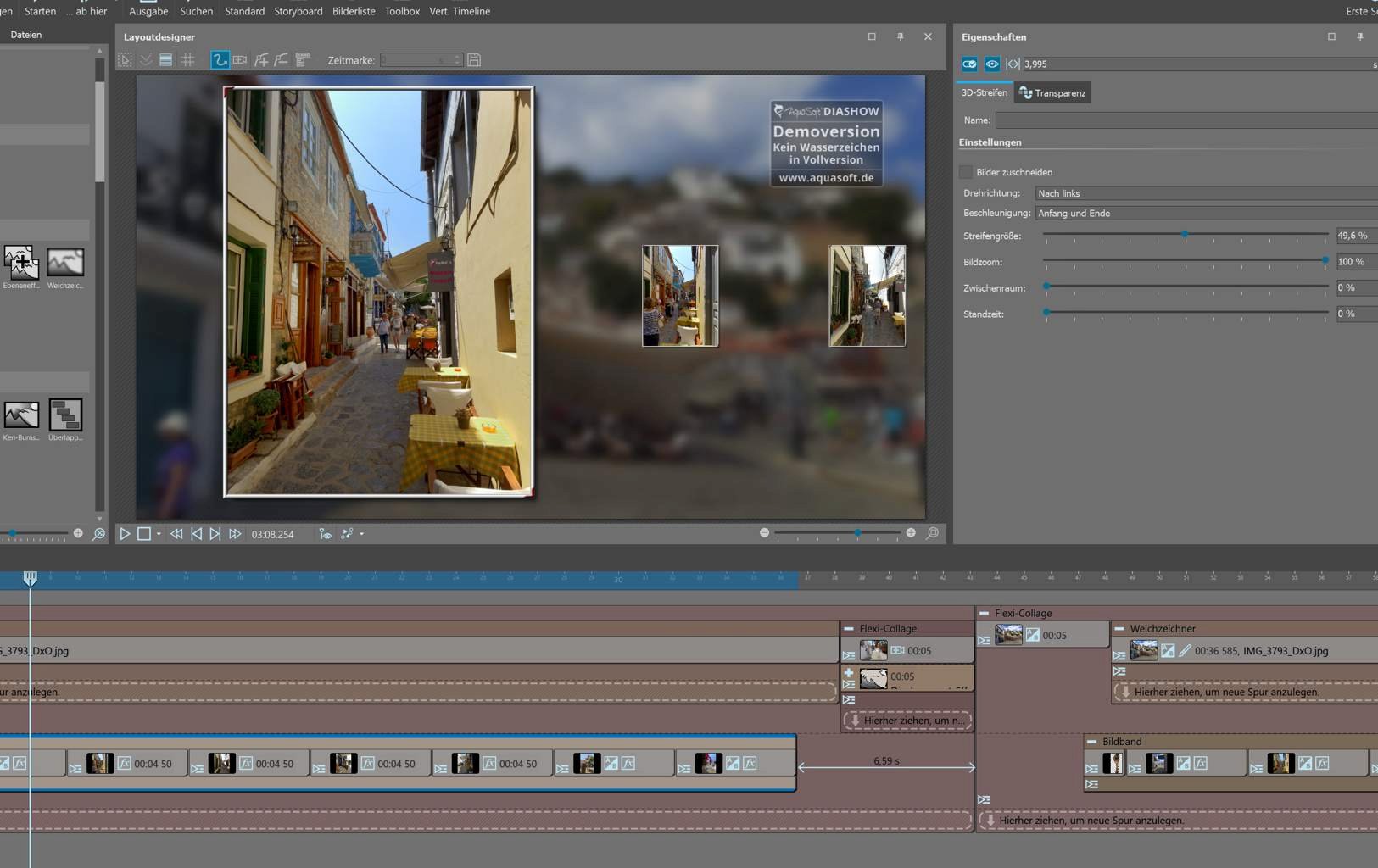

ich möchte z.B 10 Hochformatbilder von rechts nach links über den Bildschirm laufen lassen. Dabei soll das mittlere die Höhe des Bildschirms fast ausfüllen, die anderen rücken kleiner nach.
Der 3D-Streifen Effekt lässt dabei die Eingabe das Bildabstands zu, diesen habe ich schon auf Null gestellt. Trotzdem ist immer noch mindestens eine Bildbreite Abstand zwischen den Bildern, sodass nur ~3 Bilder gleichzeitig zu sehen sind.
Das gefällt mir nicht, denn ich möchte eine dichtere Abfolge der Bilder erreichen, wie das ja auch problemlos bei Querformatbildern funktioniert.

Hier noch ein Screenshot

Wir haben den Fehler aufgenommen.
