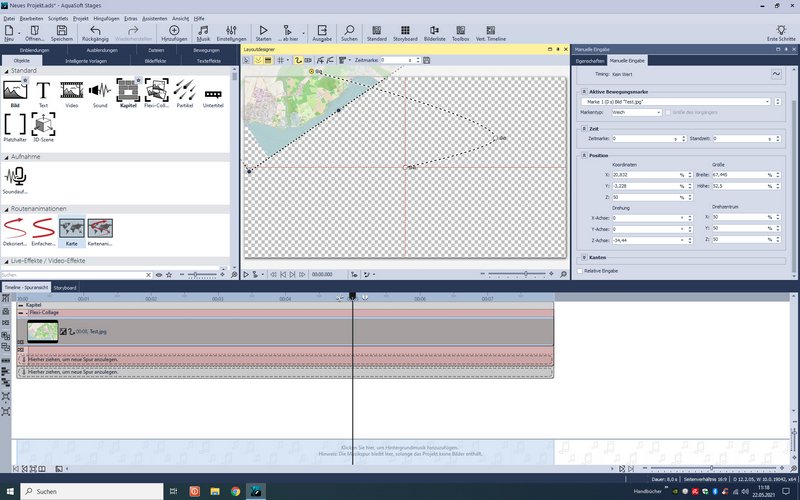

ich habe das mit der neusten Version 12.2.05 auch getestet. Karte erstellt und übernommen. Die Karte an einem Pfad einfliegen und mit 3 Segmenten entfalten lassen. Bei mir funktioniert es einwandfrei.
Anbei zwei Screenshot`s
Gruß Jürgen
J. Koch

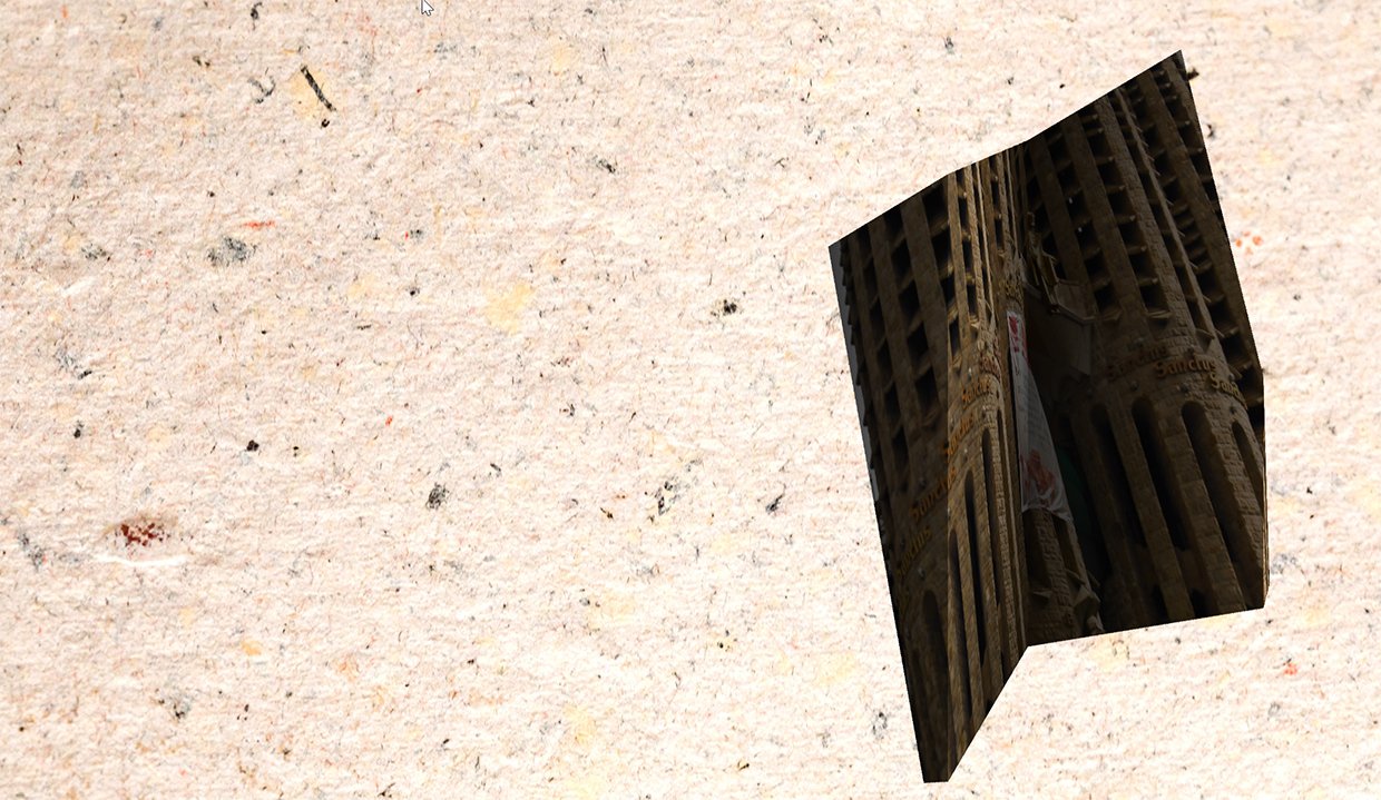

Hallo Jürgen,
danke erst einmal, dass Du das nachgebaut hast. Hast Du die Einblendung auf die Flexi-Collage gelegt und gleichzeitig auf diese auch einen Bewegungspfad gelegt. Wie es bei mir aussieht, siehst Du im unten eingefügten Bild. Es passt nicht.

Hallo Micha,
ups #-o
Ich habe bei dem Nachbau die Einblendung und den Pfad auf die Karte und nicht auf die Flexi-Collage gelegt. Ich habe den Aufbau nochmals nachgestellt. Diesmal auf die Flexi-Collage. Es funktioniert zum Teil...
1. Der Pfad funktioniert
2. Das Aufklappen funktioniert auch in der Schräge / Winkel
Aber.... die Falten sind beim Aufklappen trotzdem nur waagrecht oder senkrecht. Hier wird der Winkel nicht berücksichtigt.
Gruß Jürgen
