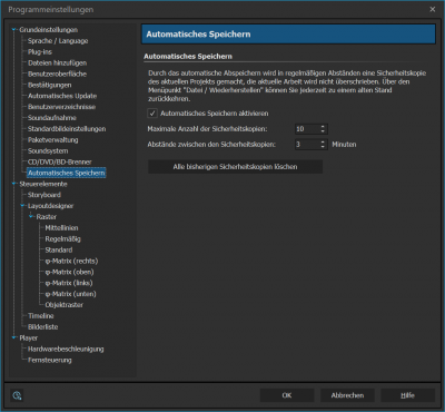

Das Programm bietet an, regelmäßig im Hintergrund Sicherungskopien anzulegen. Das Zeitraster ist vom Nutzer einstellbar.Ich versuche, diesem Problem dadurch zu begegnen, dass ich bei der Erstellung eines Projekts häufiger zwischenspeichere.

danke für den Tipp - habe jetzt das Zeitraster mal auf zwei Minuten gesetzt.
Das ist zwar keine Endlösung, aber immerhin hat man so dann nicht so viel umsonst gearbeitet.
