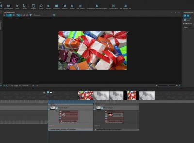

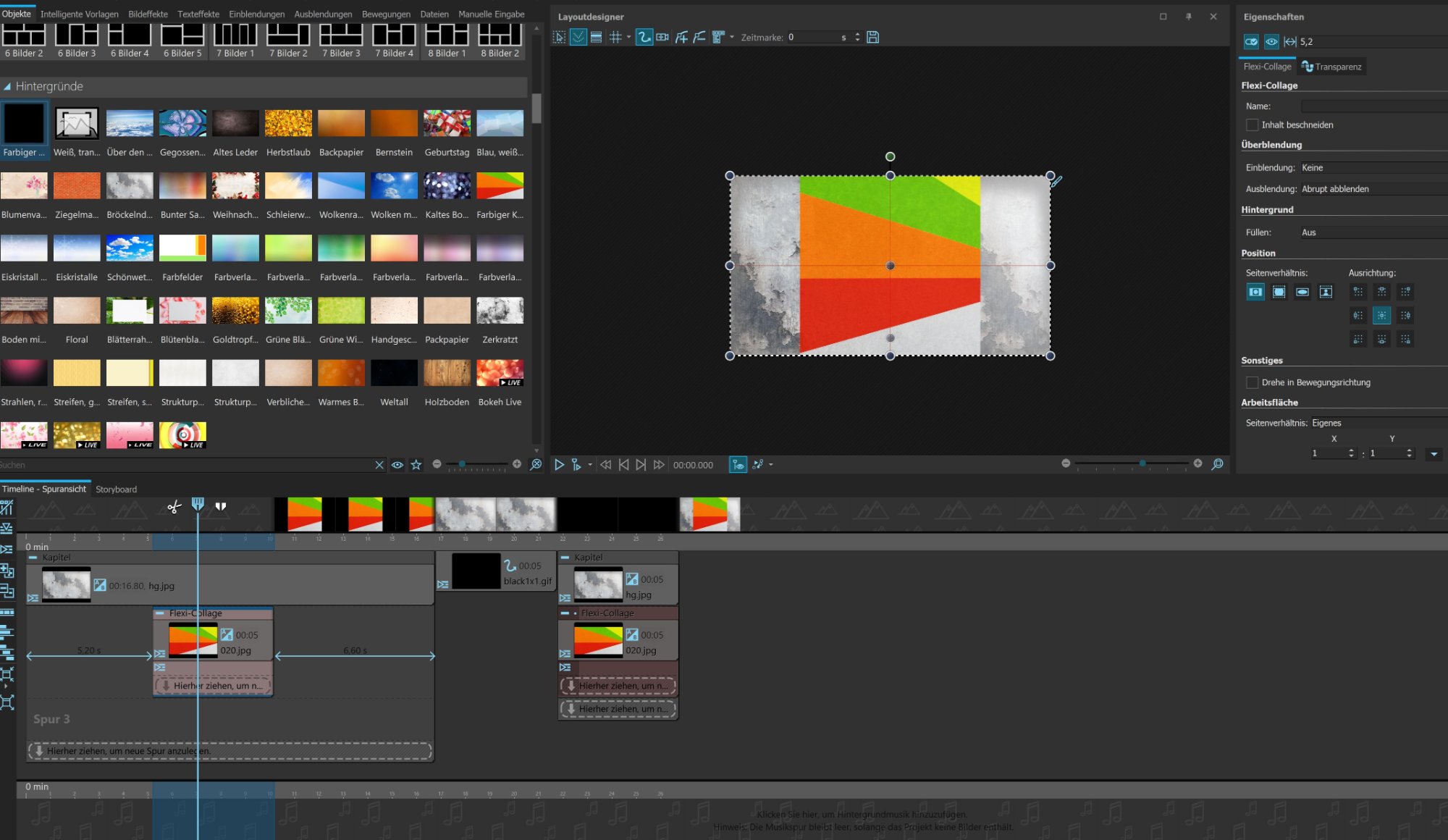

Dann kann ich Dir leider nicht weiterhelfen. Ich habe keine weitere Idee, warum es auf Deinem System nicht so läuft wie es sollte.
Auf meinem Rechner sieht es dergestalt aus:
