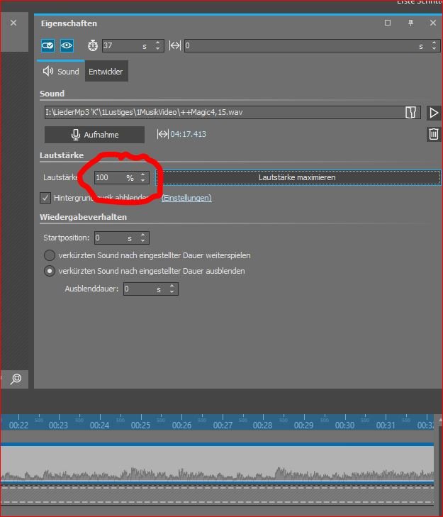

Unter Eigenschaften/Sound wird die Lautstärke in % angezeigt.
vorher
vorher

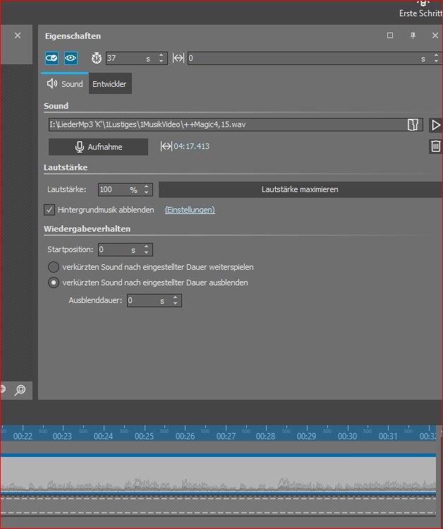

Wenn ich die 'Lautstärke maximiere' ,
dann ändert sich zwar die Timeline,
aber - im Gegensatz zu früher -
der %-Satz nicht mit.
nach 'Lautstärke maximieren'
Eine manuelle Änderung des %-Satzes ist möglich.
Version: 12.2.02
Ist das so gewollt?

Nein, das ist nicht so gewollt. Da gibt es anscheinend ein Synchronisationsproblem bei den Steuerelementen. Ich habe den Fehler aufgenommen.
Wenn man ein anderes Objekt anklickt und danach wieder das Sound-Objekt, dann wird der korrekte Wert angezeigt.
