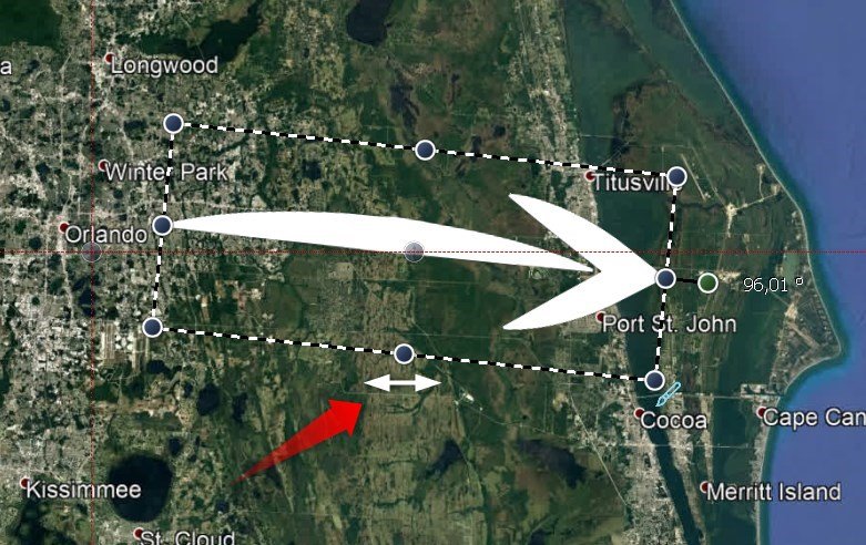

Ich hab einen Pfeil aus den Dekorationen eingefügt und diesen um 90° gedreht.
Diese Drehung wird vom Programm anscheinend nicht korrekt übernommen:
Stelle ich den Mauszeiger jetzt auf den unteren Rand zeigt dieser in Rechts/Links Richtung obwohl man hier den Rand nur nach unten/oben ziehen kann:
Das gleiche tritt am linken/rechten Rand auf.

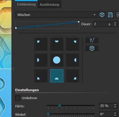

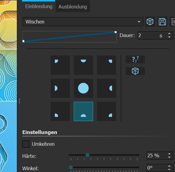

Auch bei den Einblendungen für dieses Element wird die Drehung nicht berücksichtigt, ich möchte den Pfeil von links nach rechts einblenden,
muss dafür aber in den Eigenschaften der Einblendung "von unten" her auswählen:
Die Eingaben scheinen sich hier auf die "lokale" Richtung des Dekorationselementes zu beziehen und nicht auf die "globale" Richtung auf dem Monitor. Das ist schon etwas gewöhnungsbedürftig....

Ja, die Eingaben und die dargestellten Cursor beziehen sich auf die lokale Richtung des Elementes. Das ist nicht optimal und sollte geändert werden, neu ist es aber auch nicht.
