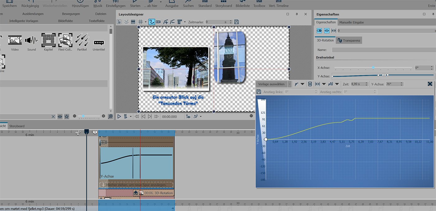

irgendetwas stimmt mit den Keyframe-Spuren nicht. Ich kann in dem Effekt 3D-Rotation in der y-Achse die Punkte in der Keyframe-Spur nur noch ab und zu ändern. Zwar kann ich da wie wild Punkte sezten, die sehe ich dort aber nicht, angezeigt werden sie dagegen in der Graphik (aber das auch nicht immer) des Effektes (Im Bild sind dort gar keine Punkte zu sehen). Und auch das verschieben oder neu setzen von weiteren Punkten ist irgendwie schlecht möglich. Ich kann nicht nachvollziehen, nach welchen Regeln das funktioniert. Fest steht, es funktioniert irgendwie nicht richtig.

Danke erst einmal. Sie sehen ja an dem beigelegten Bild, dass in der Keyframe-Spur 2 Marken sichtbar sind, in der aufgeklappten blauen Graphik nur die 0-Marke und im Eigenschaftsfeld darüber sieht man in der Kurve 4 Marken. Ich konnte gestern in der Keyframe-Spur keine Marke mehr setzen, verschieben oder löschen. Eigentlich müßte ja überall die gleiche Anzahl der Marken sichtbar sein. Auch das Verändern der Marken in der aufgeklappten Graphik funktionierte nicht.

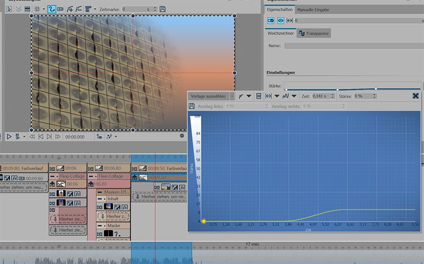

Wenn ich ein Effekt benutze - z.B. der Weichzeichner -, dann kann ich zwar in den Keyframe-Spuren Marken setzen und sehe sie dort auch, ich sehe sie aber nach wie vor nicht in der großen blauen Graphik aus dem Eigenschaftsfenster. Dort ist nur die Kurve als Ganzes zu sehen und die erste Marke, die weiteren Marken kann man dort nur erahnen. An was kann das liegen? Für eine Feinjustierung stört das schon.
P.S.: Ich kann dann natürlich nicht die einzelnen Punkte mit der Maus selektieren um sie zu verändern.

Anhand dieses Beispiels konnte ich es reproduzieren und habe es als Fehler aufgenommen.
