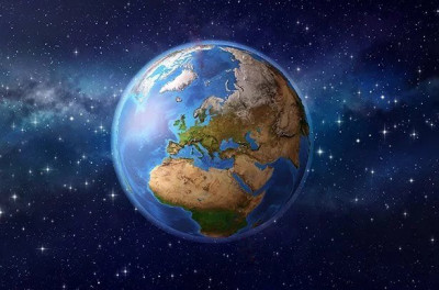

Gibt es eine Möglichkeit die Kugel an der Rotationsachse zu kippen, sodass man mehr von der Nordhalbkugel sieht?
Zur Demonstration ein Bild mit gekippter Achse.
