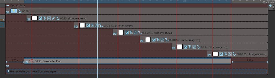

Ich hab einen Pfad in einer Flexi Collage der nicht ganz bis ans Ende der Collage reicht
Ich hätte erwartet daß nach Ablauf des Pfades dieser weiterhin angezeigt wird
Sobald der Pfad durchgelaufen ist wird dieser jedoch gelöscht.... ist das ein Bug oder ein Feature?
Re: Pfad Darstellung
das ist kein Bug, das war schon immer so. Du musst den Pfad bis an das Ende der Flexi-Collage ziehen, wenn es stehen bleiben soll.
.... nur weil das schon immer so war ist für mich nicht wirklich ein Grund...
Ich hab das inzwischen eh schon so gelöst und den Pfad länger gemacht.

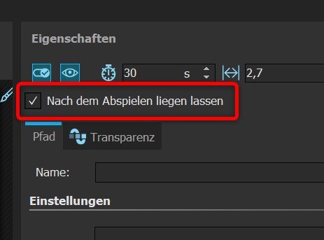

Trotzdem würde mich interessieren für was dann die Option "Nach dem Abspielen liegenlassen"
gut sein soll...
gut sein soll...

"Liegen lassen" heißt ja, wie auch bei Bildern, das Objekt wird Teil des Hintergrundes, nachdem seine aktive Laufzeit beendet wird. Es verschwindet, wenn ein anderes Objekt es komplett bedeckt.
Wenn Sie einmal zwischen dem Pfad und dem nächsten Bild eine Lücke lassen und/oder das Bild halbtransparent machen, sehen Sie, dass die Linie immer noch da ist. Es kommt immer auf den Aufbau des Drumherums an, ob sich das "Liegen lassen" sichtbar auswirkt.
Hallo Fr. Thaler,
vielen Dank für die Erklärung, jetzt hab's sogar ich verstanden
Durch das Liegenlassen "wandert" die Pfaddarstellung also aus der FlexiCollage auf den Hintergrund.
Da muss ich gleich mal Überlegen wie man dieses Feature sinnvoll einsetzen könnte...
