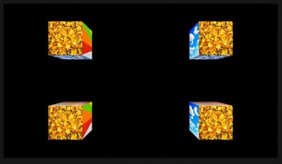

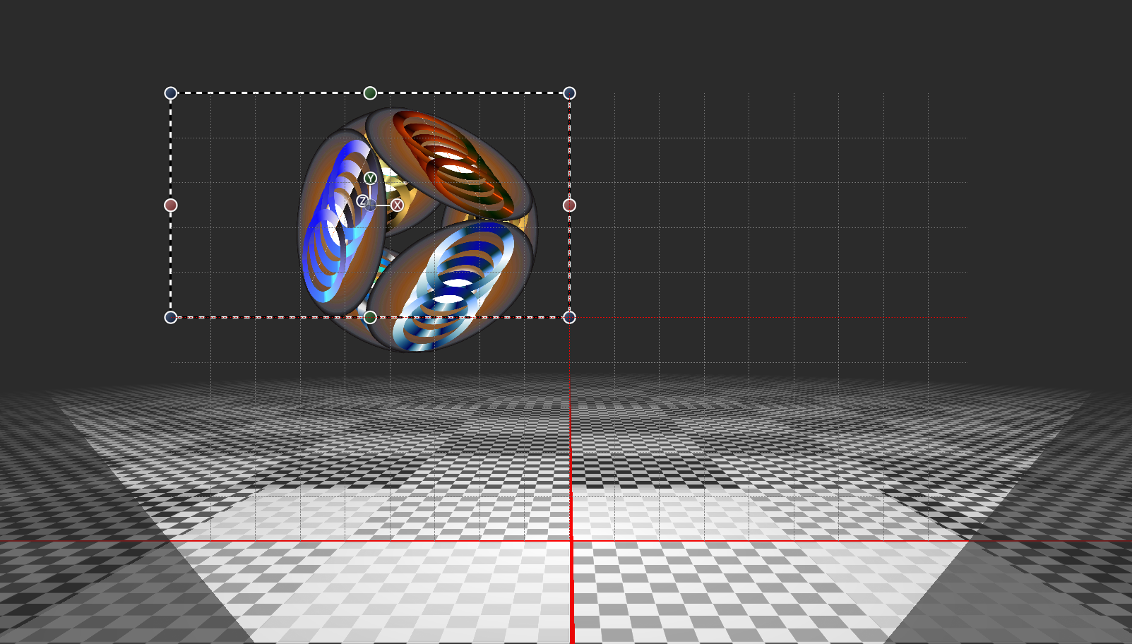

Ich würde gern einen 3D-Würfel in jedem Quadranten mittig rotieren lassen (die dabei auftretenden Performace-Probleme sind in einem anderen Thread beschrieben). Dazu füge ich eine 3D-Würfel-Objekt ein und lege auf jede Seite ein Bild. Dann reduziere ich den Würfel auf 50% und schiebe uaf die Koordinaten x=25% y=25%. Der Würfel liegt jetzt jedoch nicht mittig im Quadranten, sondern ist zur Mitte hin verschoben. Ist logisch, da sich die Perspektive - der Zuschauer hockt ja vor der Bildschirmmitte - ja verschiebt.
Nun, also eine FlexiCollage genommen, in die den 3D-Würfel gepackt, Würfel wieder auf 100% Größe, dann für die FlexiCollage die 50% Größe eingestellt und sie in den linken oberen Quadranten geschoben (manuelle Eingabe x=25%, y=25%). Ich hätte jetzt erwartet, dass sich der 3D-Würfel an der Flexi-Collage orientiert, also mittig in ihr liegen bleibt. Den Gefallen tut er mir leider nicht, das sichtbare Ergebnis ist identisch zum zuerst beschriebenen Fall.
Wie schaffe ich es, einen 3D-Würfel sauber auf dem Bildschirm zu verschieben, so dass er final auch dort zum Liegen kommt, so ich ihn haben möchte und auch erwarte? Ich kann ihn natürlich manuell so lange am Bildschirm rumschieben, bis es optisch so einigermaßen passt. Ich hätte es jedoch gern exakt. Hat jemand eine gangbare Idee? Oder ist es gar noch ein Bug im Programm?

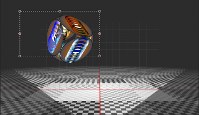

Danke für den Hinweis. Hast Du das mal ausprobiert? Denn bei mir kan ich für die z_Koordinate einstellen, was ich will, ich bekomme den Würfel nicht auf den Punkt, verändere durch das Spielen an der z-Koordinate logischerweise jedoch die sichtbare Größe des Würfels. Das bedeutet, ändere ich die z-Koordonate, muss ich zwangsläufig auch die Größe dre FlexiCollage anpassen.
Stelle ich Deine Werte ein, so sieht da so aus:
Die Größe des Würfel in der FlexiCollage beträgt 100%. Nach Deiner Formel müsste ich für z also einstellen z = -100% + 50% =-50%. Wenn ich das mache, passt die Position, jedoch wird der Würfel riesig. Schrumpfe ich dann wieder die FlexiCollage, um den Würfel auf der richtigen Größe zu halten, so verschiebt sich wieder alles.
Leider also so nicht machbar. Es läuft derzeit immer auf try and error hinaus, egal ob ich die 3D-Szene nehme oder die FlexiCollage ohne 3D-Szene verschiebe. Also nicht so richtig befriedigend. Eigentlich will ich nur einen 50%-Würfel mittig in einem Quadranten platzieren.

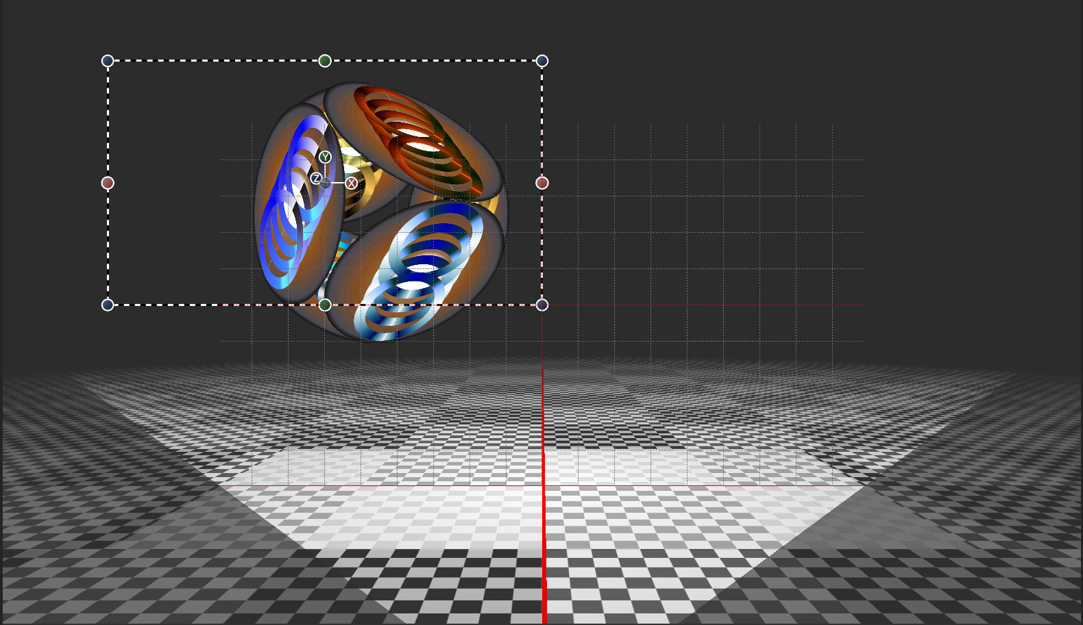

Danke nochmals für die Rückmeldung, leider löst es mein Problem nicht. Beziehe ich Deine Angaben auf die FlexiCollage, sieht es so aus:
Das ist jedoch weit entfernt von dem, was ich anzeigen will. Ich will einen in jedem Quadranten exakt eingepassten rotierenden 3D-Würfel sehen. ich kann jetzt hier natürlich noch an den Parametern "Größe der FlexiCollage" und "z-Koordinate" rumschrauben, das ist aber versuchendes Gefummel, statt logischer Einstellung von Parametern.
Derzeit also leider noch nicht gelöst.

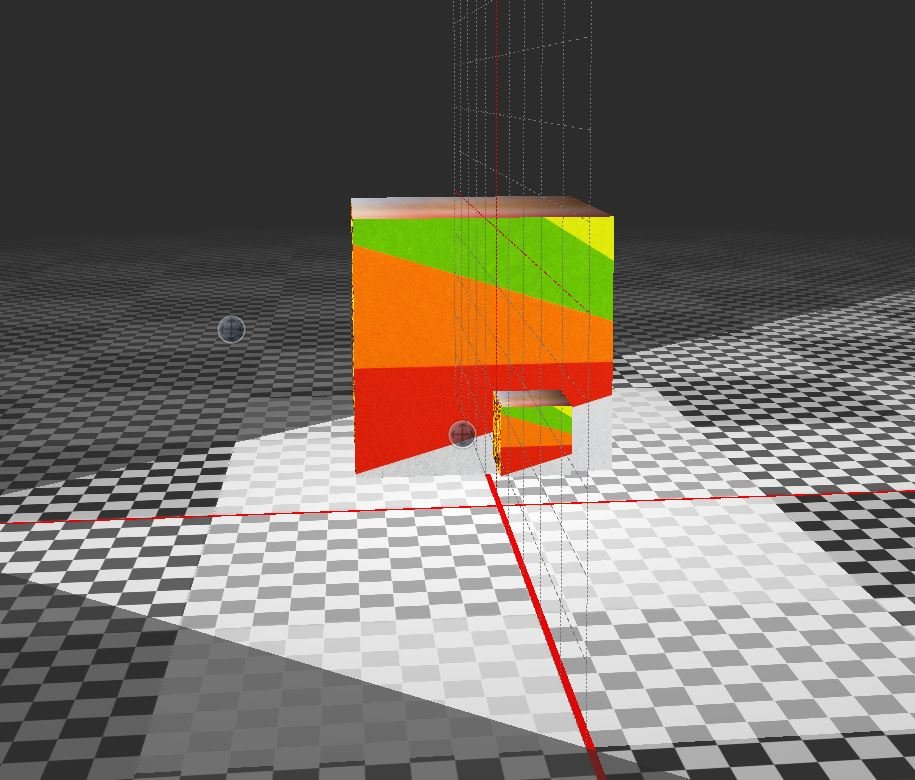

Re: Verschiebung 3D-Würfel
Laß Dich nicht von der Ansicht mit dem Rahmen täuschen.

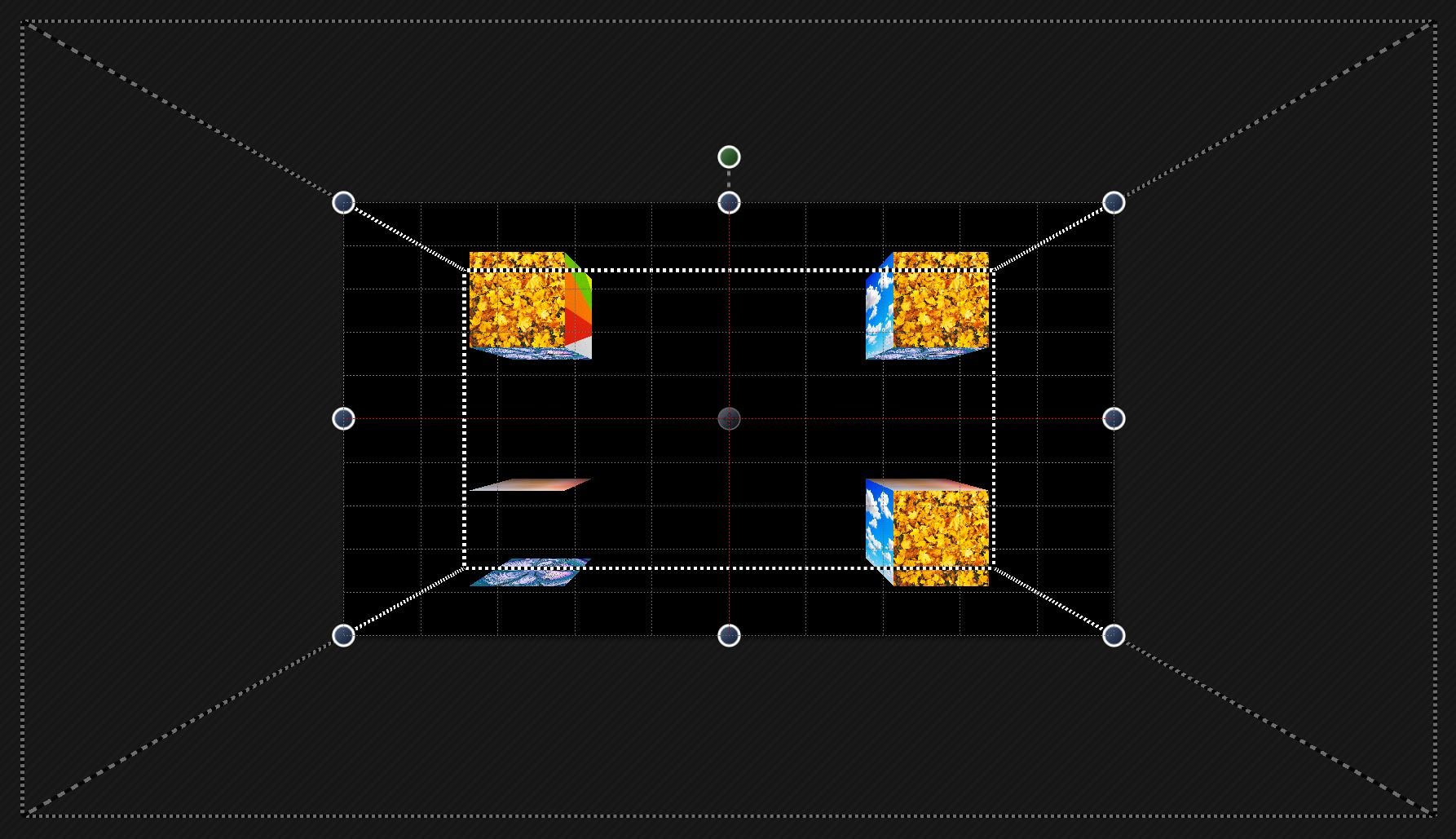

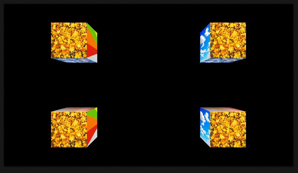

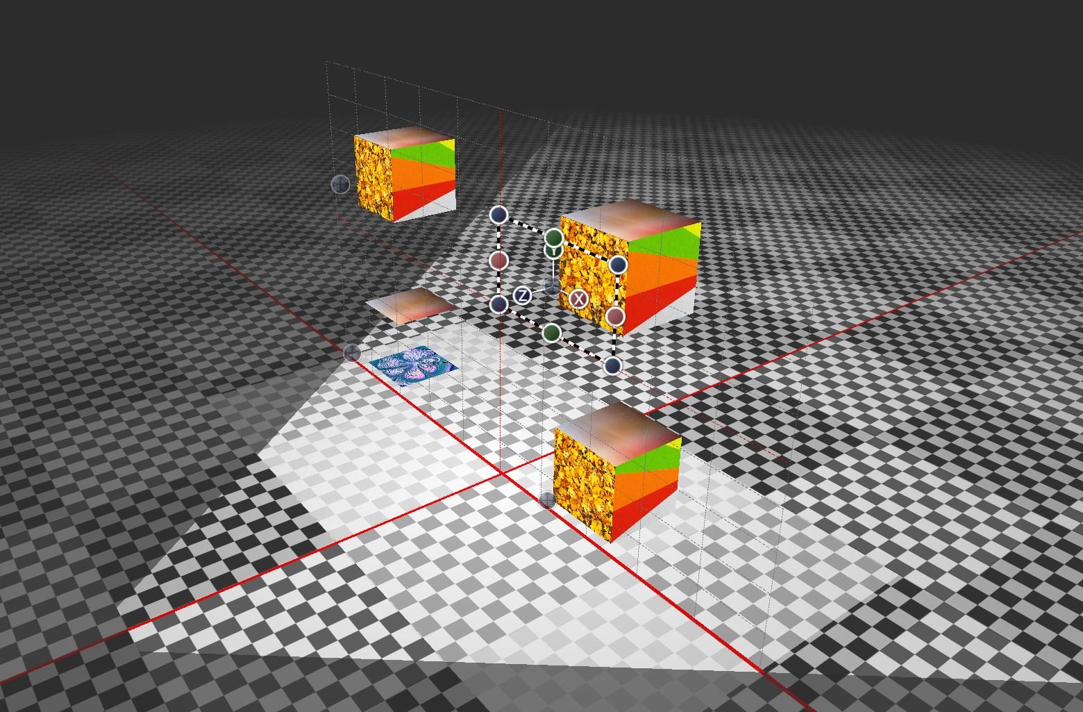

Ich habe ein File erstellt, mit 4 Würfeln die nur 20 groß sind damit man besser erkennt, wo diese in der Ebene liegen. Z ist dafür 30.
Außerdem habe ich alle Kippwinkel aus dem Würfel herausgenommen. Dies verbessert die Sicht auf die Lage der Würfel zur Projektionsebene. Nachträglich kann man immer noch leicht die gewünschten Kippwinkel (im Würfelmodus) für die Startposition einstellen. Dies hat keine weiteren Auswirkungen auf die Lage in x,y und z. 3D Show Sicht
3D Szene Sicht
3D externe Sicht (also von außen schräg auf die Projektionsfläche der Show)
Also wenn es nicht das ist, was Du möchtest, dann weiß ich auch nicht weiter.
Daß der linke untere Würfel in zwei Ansichten so komisch angezeigt wird, kann ich nicht sagen. Eine Macke des Programms.
Ich habe das File in meine Cloud hochgeladen, bei Bedarf kann ich Dir über eine private Nachricht den Link dazu senden.
Übrigens, mit der Performance für das File habe ich überhaupt keine Probleme. Es läuft sehr flüssig.
Optikus
3D Szene Sicht
Optikus
Primär ging es in diesem Beitrag um die Positionierung von Würfeln, darum vielen Dank für Ihre Aufmerksamkeit und dafür sich diesen Darstellungsfehler mal näher anzusehen (dieser tritt nur innerhalb der 3D Szene auf).
Ein weiterer Würfel ohne FlexiCollage bringt die Darstellung noch mehr durcheinander. Außerdem muß ein um den gleichen Betrag verkleinerter Würfel ohne Einbettung in eine FlexiCollage anders bezüglich z Positioniert werden, um in der Projektionsebene zum Liegen zu kommen.
Optikus
Optikus
