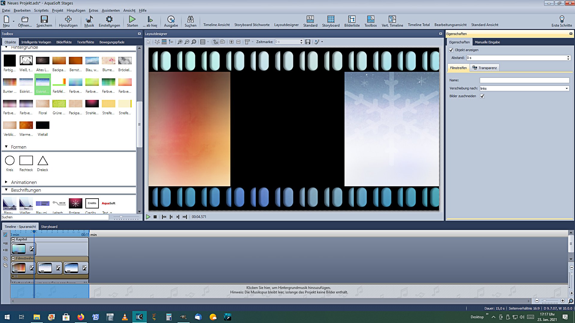

Allerdings habe ich jetzt in der Stages 9 Schwierigkeiten mit dem Objekt-Effekt „Filmstreifen“
siehe Screenshot.
Jetzt meine Frage: hat jemand noch die Stages 9 auf dem Bildschirm und kann mir das bestätigen?
oder ist das wieder nur bei mir so.
Im Forum der Stages 9 antwortet mir keiner und ich möchte gerne weiter machen
vielen Dank im Voraus

Servus Roland,
ich habe leider nur Ultimate 10, 11 und nun Stages 12, aber in allen Versionen funktioniert der Filmstreifen ganz normal. Bei deinem Screenshot fällt auf, dass die Lochung des Filmstreifens immer abwechselnd voll und halb ist. Ist das die einzige Spur mit dem Filmstreifen ? Wenn du den Filmstreifen auspackst, siehst du, dass der Filmstreifen in einer Flexi-Collage mit den einzelnen Teilen automatisch erstellt wird. Vielleicht hilft dir das weiter.

Hallo cooler-rechner
In der Stages 12 ist der Filmstreifen bei mir auch ok
nur in der 9 stimmt der Abstand der Bilder und die Perforierung in letzter Zeit nicht mehr

Re: An alle Freunde der Stages 12
Könnten Sie mal bitte genauer beschreiben, was es da für ein Problem gibt. Ich kann da kein anderes Verhalten feststellen, als in der Version 9.Roland Horn hat geschrieben: ↑Di Jan 26, 2021 18:26 Ich habe mir die Stages 12 zugelegt aber für meine DiaShows nehme ich wieder die Stages 9.
Es ist seit dem 16.05.2018 nicht mehr in Ordnung, also seit Version 9.7.05.Roland Horn hat geschrieben: ↑Di Jan 26, 2021 22:39 nur in der 9 stimmt der Abstand der Bilder und die Perforierung in letzter Zeit nicht mehr
das war vorher auch in Ordnung
Die Ursache konnte ich noch nicht ermitteln, da es von der 9.7.04 zur 05 nur die Umstellung auf Open Sans als Standardschriftart und ein Fix für den Kartenassistenten gab.
So lange ist das schon her? mir ist es jetzt erst aufgefallenKerstin Thaler hat geschrieben: ↑Mi Jan 27, 2021 11:13 Es ist seit dem 16.05.2018 nicht mehr in Ordnung, also seit Version 9.7.05.
ich wollte ein altes Videos (erstellt mit der 9) verändern, da habe ich die DiaShow aufgerufen und da habe ich es bemerkt
Ja das kann ichKerstin Thaler hat geschrieben: ↑Mi Jan 27, 2021 11:08 Könnten Sie mal bitte genauer beschreiben, was es da für ein Problem gibt. Ich kann da kein anderes Verhalten feststellen, als in der Version 9.
viewtopic.php?f=59&t=23510
Das hilft nicht wirklich, denn erstens fehlen mindestens 2 der Screenshots, die Sie in der Problembeschreibung erwähnen, und zweitens entspricht diese nicht dem Satz
Das als Begründung für das Nichtbenutzen der 12 erscheint mir nicht plausibel.
Unter rechte Maus, verstehe ich die rechte Maustaste. Damit etwas einzufügen geht wie gehabt.ich z.B.: nehme (schon sehr lange) zum Einfügen von Objekten die rechte Maus
Natürlich meine ich die rechte Maustaste was denn sonst
mit den Screenshot Oben, Mitte, Unten meine ich drei Zeilen in der Timeline
Natürlich kann man das missverstehen, wenn Sie statt Timeline 1., 2., 3. Zeile Screenshot oben usw. schreiben.Roland Horn hat geschrieben: ↑Mi Jan 27, 2021 15:04 ich habe nicht gedacht das das missverstanden werden könnte
Die leeren Thumbnails sind ein Bug, an dessen Behebung wir arbeiten.
