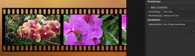

Hier drei Ausschnitte der Programmoberfläche mit unterschiedlichen Situationen:
Filmstreifen ohne eingestellte Optionen

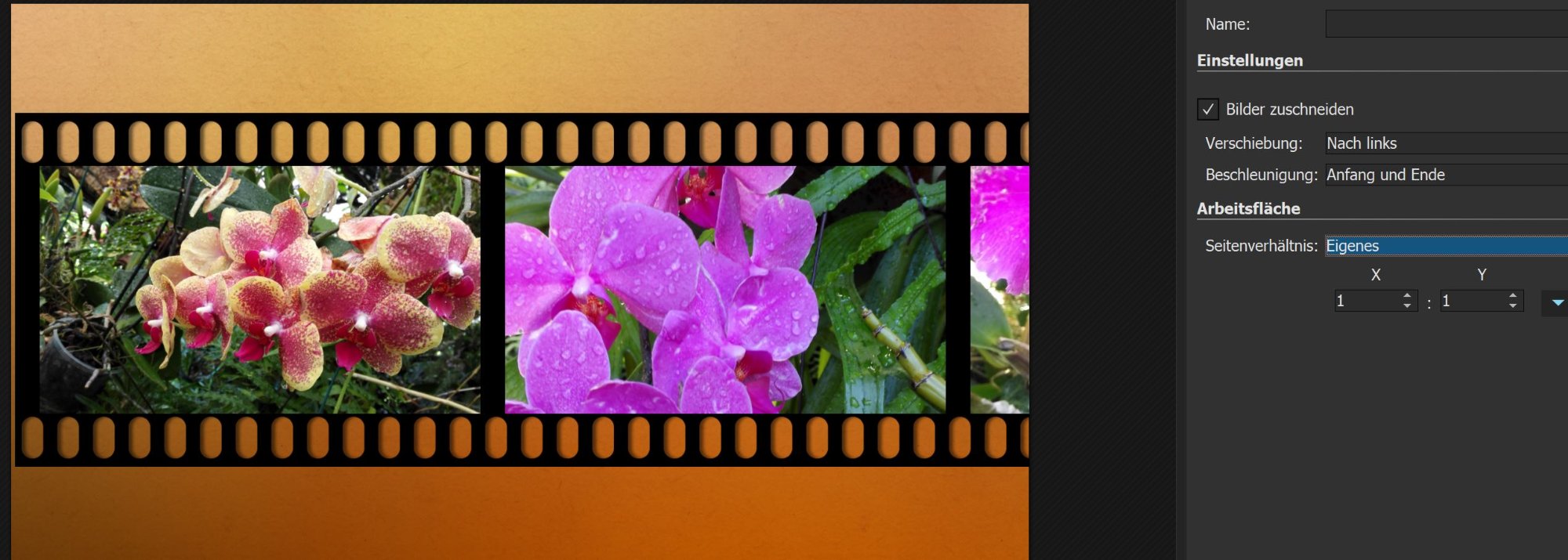

Filmstreifen mit zugeschnittenen Bildern

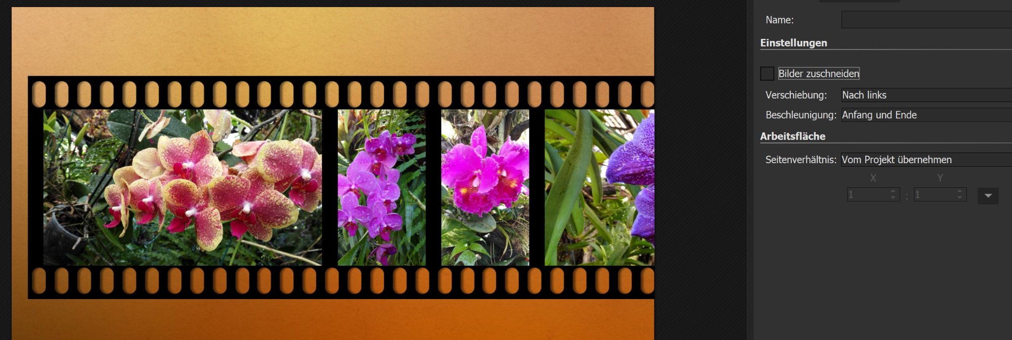

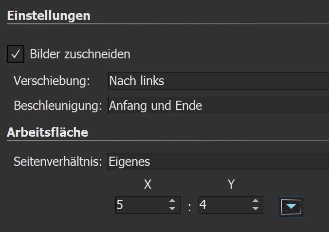

Filmstreifen zugeschnitten und mit eigenem Seitenverhältnis

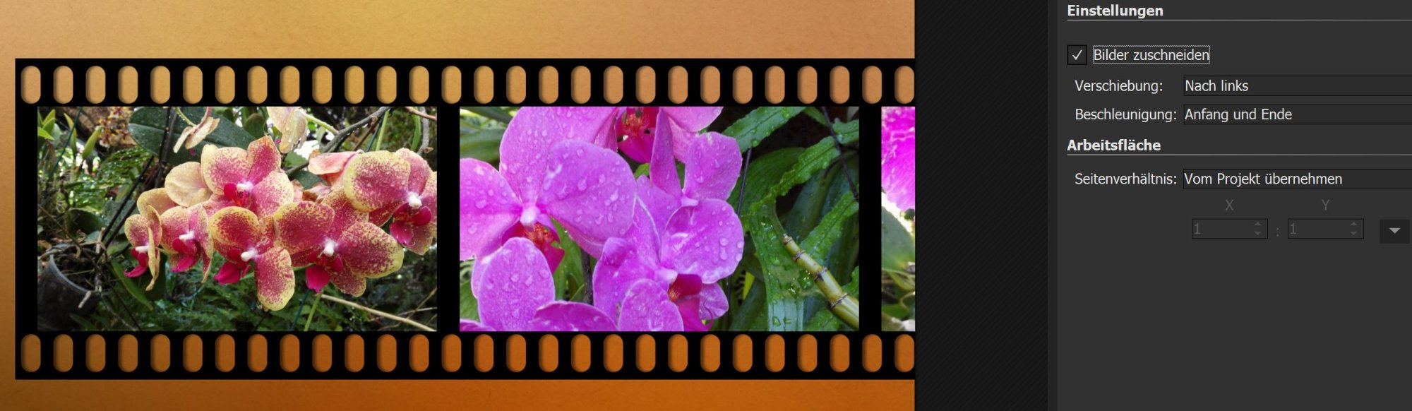

Das eingestellte Seitenverhältnis verschwindet, nachdem ich das übergeordnete Kapitel aktiviere und danach wieder den Filmstreifen aktiviere. Nur der Haken bei Bilder zuschneiden bleibt erhalten.
Das erste Bild hat das Format 4160x2336, das zweite Bild hat das gleiche Format nur eben hoch.
Nach meinem Verständnis bedeutet die Option Seitenverhältnis der Arbeitsfläche das Format des Filmstreifenausschnittes. Falls das nicht so ist, sondern der Zuschnitt des Bildes innerhalb des Filmstreifens gemeint ist, möchte ich darauf hinweisen, daß das Hochformat in Anhang 2 und 3 gleichermaßen zugeschnitten ist. Dies müsste ja dann unterschiedliche Zuschnitte haben.
Leider kann ich dieses Verhalten beliebig oft und nach Neustart sowohl von Stages als auch von Windows wiederholen.
Vielleicht kann ein Mitglied des Forums dieses Verhalten nachvollziehen.

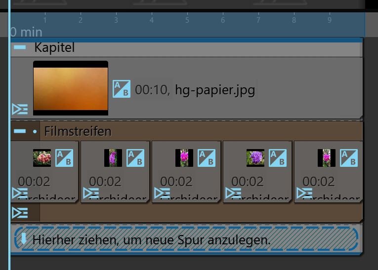

Um genaueres sagen zu können, müsste man die genaue Struktur sehen, in die der Filmstreifen eingebettet ist.
Re: Objekteffekt Filmstreifen
Der Filmstreifen ist nur in ein Kapitel eingebettet, um einen Hintergrund zu haben. Auch innerhalb einer Flexi-Collage ist das Ergebnis unverändert. Wobei ich nicht glaube, daß es damit zusammenhängt. Der Filmstreifen solo speichert ebenso nicht die Einstellungen.
