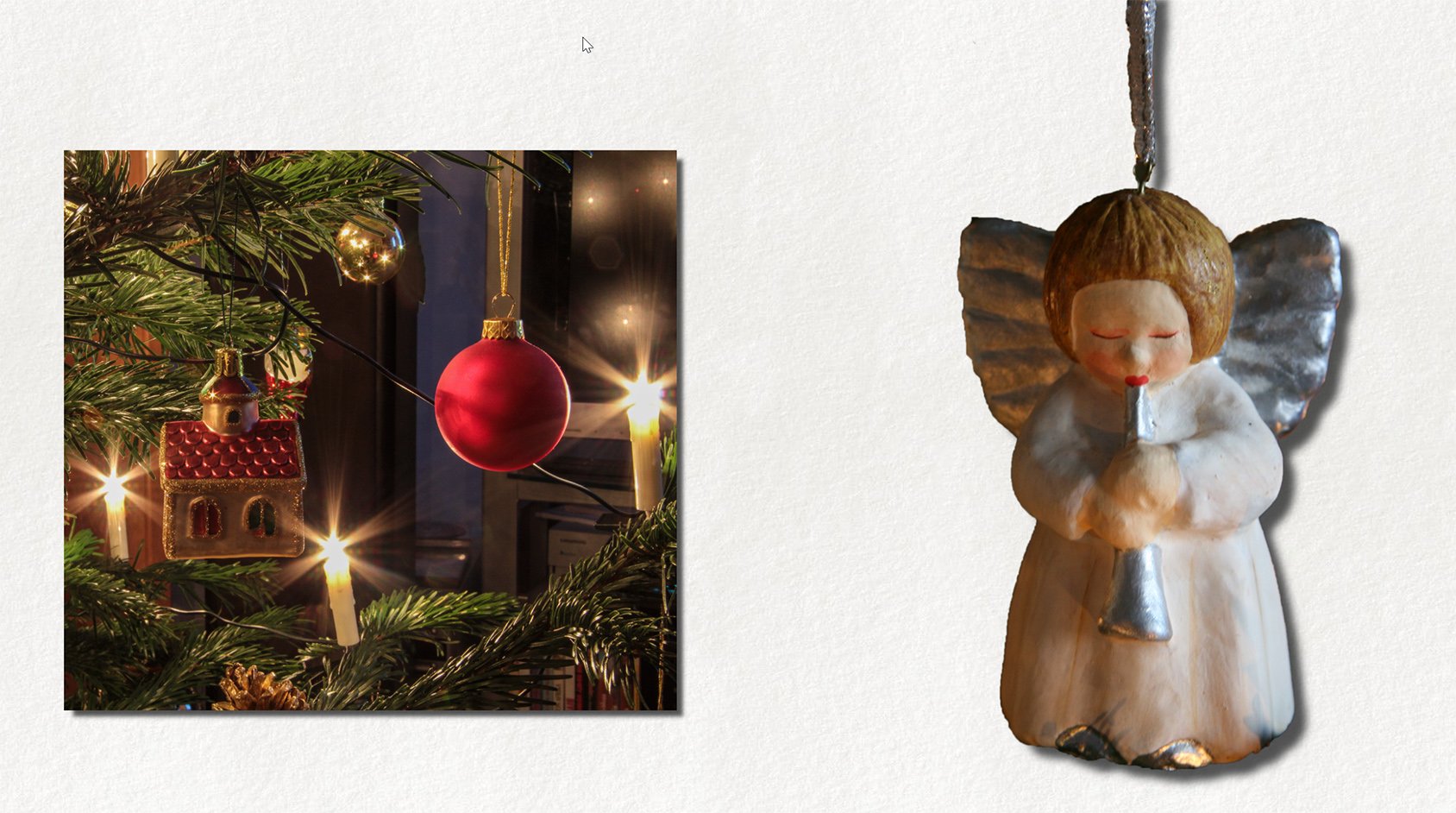

Nachtrag:
nimmt man eine png-Datei und wendet den eigenen Schatteneffekt darauf an, dann ist die Darstellung richtig (s. Bild rechts). Im jpg-Bild sieht der gleiche Schatten ganz anders aus (links im Bild).

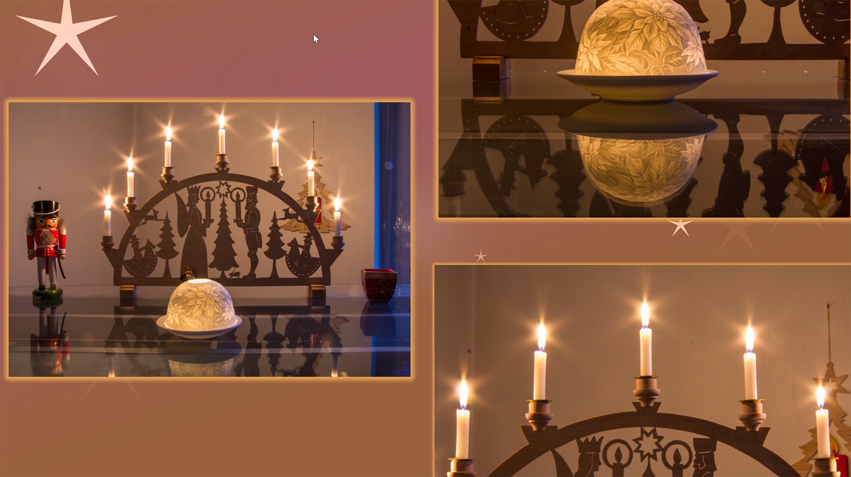

noch ein kleiner Nachtrag.
Auch bei dem Bildeffekt "Glühen" ist mir aufgefallen, dass die Stärke bei jpg-Bildern variiert obwohl überall die Gleiche Stärke von 0,5 eingegeben wurde. Ein Zusammenhang mit beispielsweise der Größe der Bilder (mache wurden ja in PS zugeschnitten) kann ich auf den ersten Blick nicht erkennen.
P.S. hier noch mal das Beispiel im Bild. Bei allen Bildern ist der Bildeffekt Glühen mit Abstand 0,5 eingestellt. Im Bild links und rechts oben wird er richtig dargestellt im DS-Ablauf, rechts unten falsch wobei die Bilder auf der rechten Seite mit Bewegungspfad durchlaufen.
