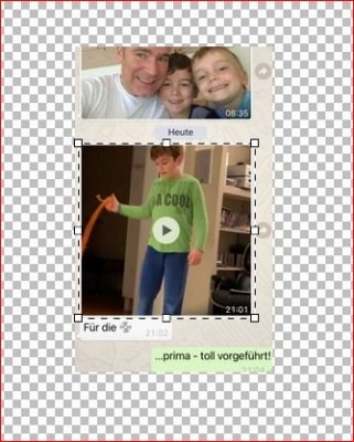

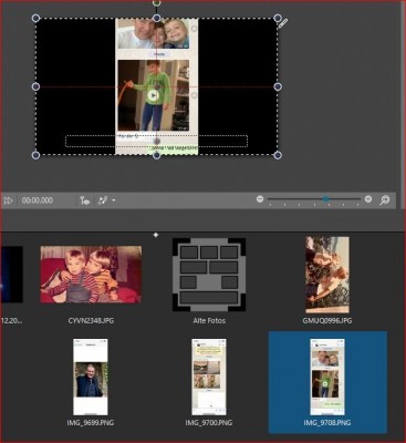

Beim Zuschneiden 'Eigenschaften/Datei/Name/Bildeffekt bearbeiten'
habe ich Probleme.
Darstellung im Layout-Designer
...zugeschnitten, aber ober-und unterhalb nicht korrekt

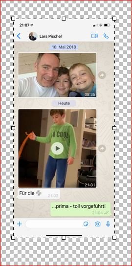

Bild vor dem Zuschneiden

Ich kann den Fehler reproduzieren und habe ihn aufgenommen (#15714).

Günter
Bei mir geht es auch
aber nur wenn ich bei "Relativ" den Haken setze
versuche das mal
VGr. Roland
Günter Pischel
Beiträge: 1396
Re: Bilder zuschneiden
Beitrag von Günter Pischel »
Lieber Oldiemike, lieber Roland,
danke für eure Tipps...
...in der Tat,
wenn ich bei 'Relativ' den Haken setze,
dann funktioniert's.
