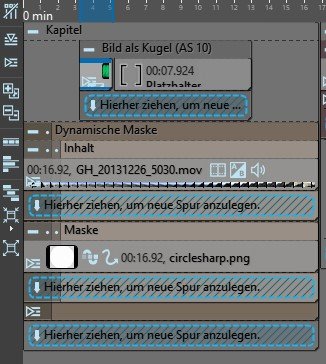

Ich würde die Kugel mit Hilfe der Einblendung Kugel erzeugen.
Das geht wie in folgendem Bild dargestellt:
Screenshot 2021-01-03 124005.jpg (35.64 KiB) 5522 mal betrachtet
Es sind folgende Einstellungen notwendig:
  • Das erste Bild (grün, 2 sec) ist das Bild, das als Kugel dargestellt werden soll. Sie hat die Einblendung "Kugel" mit Dauer 4 sec, d.h. doppelt so lang wie die Anzeigedauer des Bildes. Das hat zur Folge, dass die Einblendung nur bis zur Hälfte ausgeführt wird, d.h. bis zur Kugel (der 2. Teil, dass die Kugel zum Quadrat wird dagegen nicht). Die Ausblendung ist liegenlassen.
  • Der Platzhalter kann weglassen werden, er soll lediglich anzeigen, wie lange die Kugel gezeigt werden soll. Das hilft bei der Zeichnung der Transparenzkurve der Maske
  • Darunter kommt eine Maske mit einem "Loch", so dass die Kugel durch den Film hindurch zu sehen ist. Dieses "loch" darf also nur sichtbar sein, wenn die Kugel gezeigt werden soll. Die Maske (Kreis aus AS) muss die Größe der Kugel haben und zunächst die Transparenz Null. Zum Anzeigebeginn des Platzhalters wird die Transparenz auf 100 hochgezogen (z.B. in 2 sec.) Das ergibt die Einblendung der Kugel. 2 sec vor Ende des Platzhalters wird die Transparenzkurve der Maske wieder auf Null heruntergezogen, wodurch sie abgeblendet wird.
In Stages geht das übrigens viel einfacher, da man bei der Einblendung eine Kurve für den Verlauf der Einblendung hat. Wenn man diese parallel zur X-Achse bei ca. 50% festlegt, erhält man eine Kugel, die man einfach unterhalb des Filmes platziert.
Leider rollt die Kugel so nicht.
Aber wenn Du nur ein Smile rotieren lassen willst, das ist doch schon rund. Dann reicht es doch, wenn Du das Objekt auf "Drehe in Bewegungsrichtung" einstellst und dann eine zweite Bewegungsmarke mit z.B. Drehwinkel 720 Grad einstellst. Dann dreht sich das Objekt.
Edit: In Stages rollt die Kugel schon, wenn man einem entsprechenden Bewegungspfad mit Drehung darauf legt.

khg1
Beiträge: 775
Re: Rollende Kugel effekt in Video
Beitrag von khg1 »
Die Nutzung der Maske ist notwendig, damit die Kugel nicht plötzlich verschwindet. Nur wenn die Kugel, oberhalb des Videos liegt, wird sie mit der Ausblendung "liegen lassen" in den Hintergrund verschoben, der nicht mehr verändert wird (bis ein neuer erzeugt wird). Das ist auch der Grund, weshalb bei diesem Verfahren die Drehung nicht funktioniert: bei der Drehung wird der Hintergrund ständig überschrieben, so dass die gestoppte Kugeleinblendung verschwindet.
Wie mir gerade auffällt, aber ich bei meiner Beschreibung vergessen zu erwähnen, dass die Maske umgekehrt werden muss.
Wenn man "Bild in Kugel umwandeln" oder "Kugelbild" in eine Suchmaschine eingibt, bekommt eine eine ganze Reihe von Tutorials für Photoshop. Ähnlich geht es villeicht aber auch mit dem kostenlosen GIMP.
Wenn Du es dir einfach(er) machen willst, dann drehe einfach den Smiley, wie ich oben beschrieben habe..
Gerd
