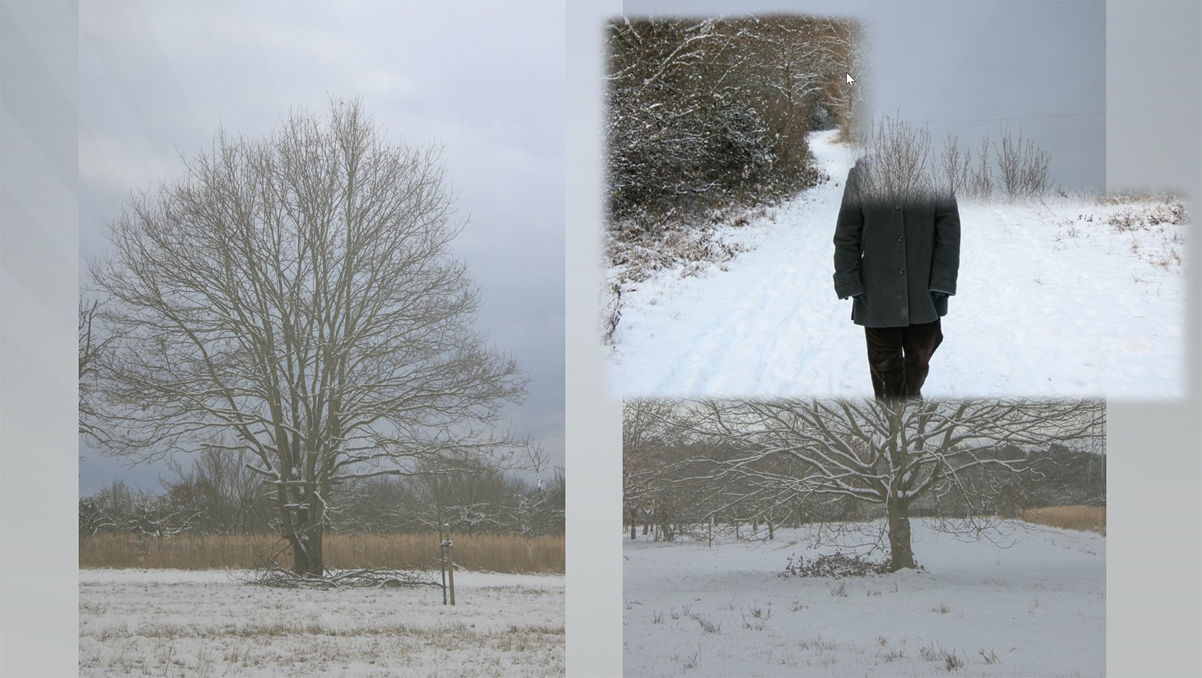

Ich habe jetzt auf die Schnelle es noch einmal in der 11 getestet. Dort funktioniert es wie es soll. Flexi-Collage mit Bild, dass wiederum sich in einem Maskeneffekt befindet (Bild hat keine Einblendung), Flexi-Collage auf 1/4 der Größe mit der Maus in Layoutdesigner verkleinert und oben rechts dort positioniert und eine Einblendung (hier Kreuz Mittig hart) der Flexi-Collage zugeordnet. Was man jetzt als Einblendung sieht ist eben bezogen auf die Gesamtgröße des Layoutdesigners einen Teil des Kreuzes. In der 11 ergab die gleiche Konstellation eine korrekte Einblendung.
Im beiliegenden Bild ist das das Foto oben rechts das gerade mit Kreuz einblendet. Die anderen beiden Fotos werden gerade überblendet und erscheinen deshalb hier transprarent, spielen aber für das Problem keine Rolle.
P.S. den Vorschlag von Ingenius muss ich noch ausprobieren. Danke Dir aber für den Vorschlag.
